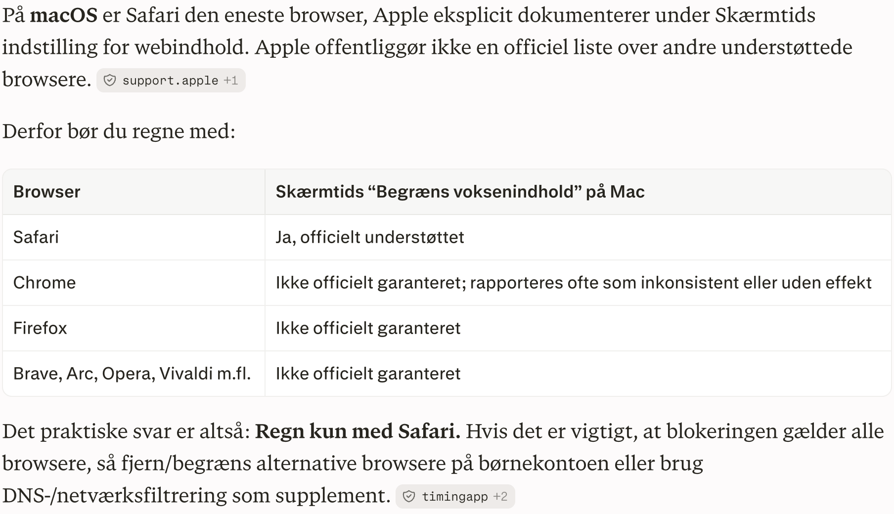

04. oktober 2026 @ 07:57
Jeg har aldrig brugt skærmtid, så jeg spurge AI hvor blokeringen sker, altså om det er netværkslaget eller browser. Det er browseren og kun Safari kan man regne med understøtter det fuldt ud.
Så du skal lave yderlig begrænsning om at kun Safari er installeret og der ikke er tilladelse til at installere andre, eller bruge et filter i netværkslaget.
