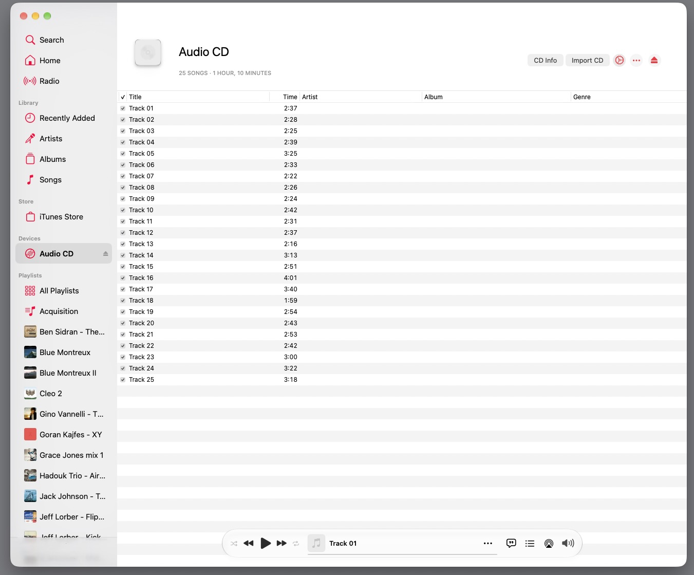

Hej Ole - Jeg bruger OS 27.0 og har et eksternt blue-ray usb drev. Drevet dukker op i menuen (i Music) til venstre og er klar til import.
CD'en er hjemmebrændt, så derfor ikke megen metadata. Håber det hjælper..

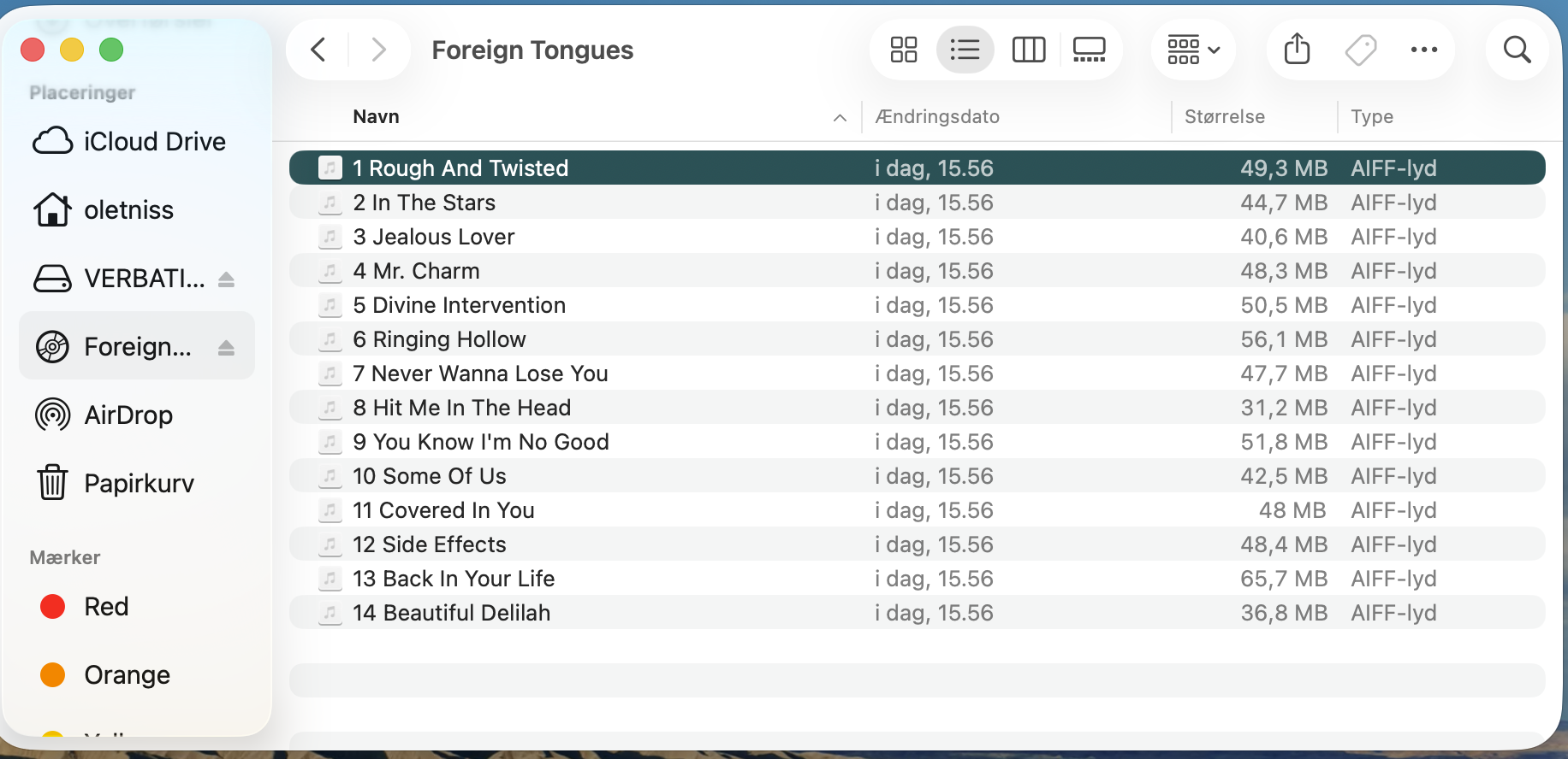

Jeg kan se cd’en når jeg åbner den interne HD
Og kun ved at kopiere de enkelte numre over på skrivebordet kan jeg afspille de enkelte numre. Jeg har prøvet at forbinde uden om hubben. Det hjælper ikke. Desværre kan jeg ikke prøve med et andet kabel da det er fastmonteret på drevet. Jeg har ikke mulighed for at prøve en anden computer. Drevet får strøm via hubben eller iMacen. Stikket er ikke usb men Lightning (på drevet)

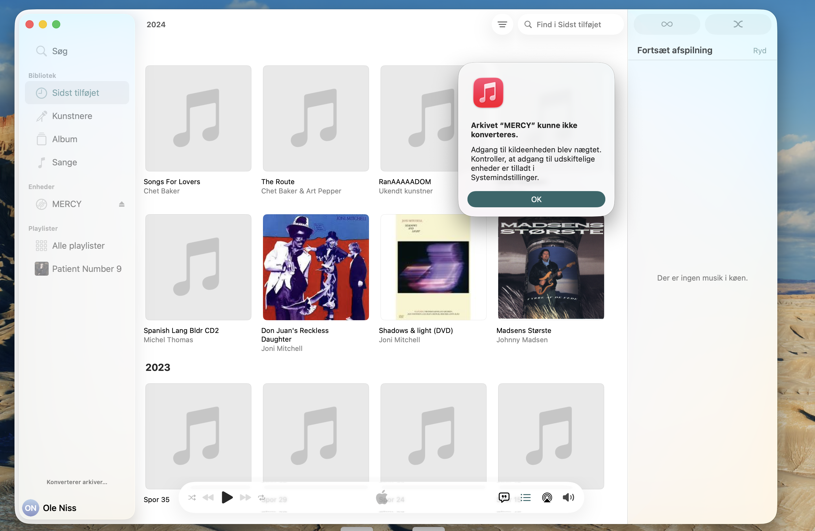

Hvis den kan ses i Finder, så bør den også kunne ses i Musik. Kan du lægge et skærmbillede op af Musik?
05. oktober 2026 @ 13:08
Her er et billede. Beskeden får jeg hver gang.
Tak for fejlmeddelelsen. Den fortæller at det er et spørgsmål om manglende tilladelser og ikke et hardware problem. Prøv at give musik adgang til Arkiver og mapper under Systemindstillinger > Anonymitet & sikkerhed.
06. oktober 2026 @ 10:59
1000 tak for hjælpen. Det gjorde det. Nu kan jeg høre musik via Musik og lægge cd’er ind.  Endnu engang tak for hjælpen.
