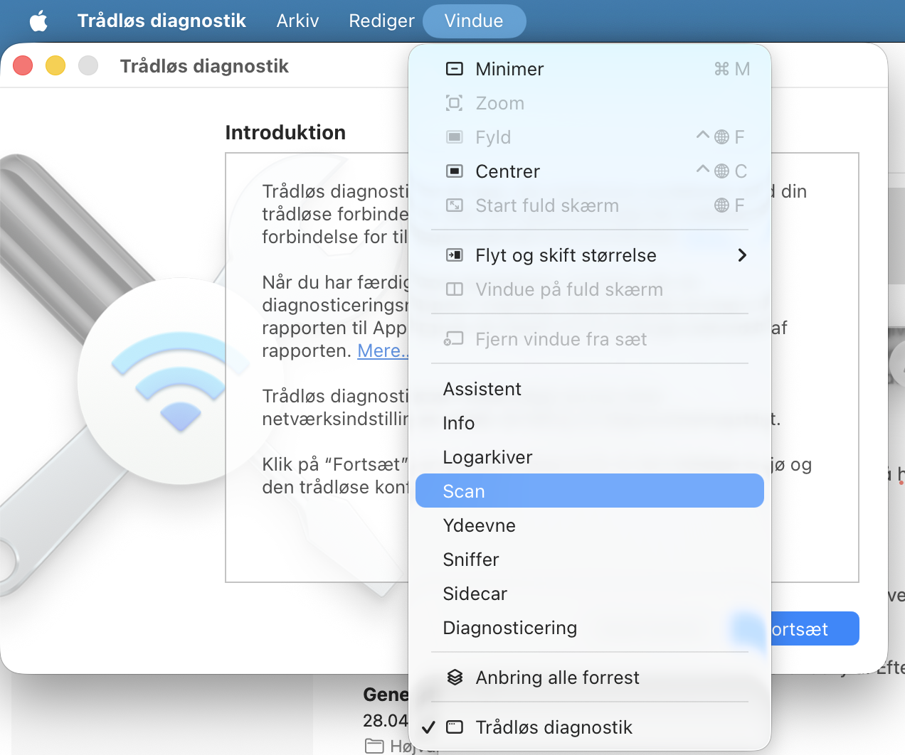

pianomartin skrev:
Nu har jeg splittet routeren op, så 2,4 og 5 ghz kører på hvert sit netværk.. Lad os se om det hjælper....
Du kan også kigge på om de kanaler du anvender er trafikerede fra naboer. På Mac kan du køre en scanning ved at starte "Trådløs diagnostik" appen. Der er en genvej til den, hvis du holder alt-tasten nede, mens du trykker WiFi-ikonet.

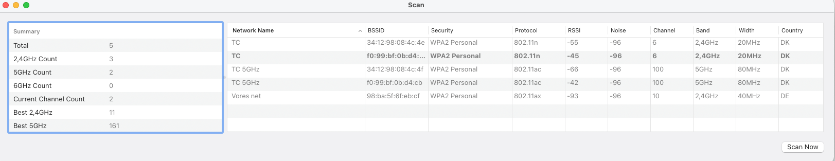

PallMei - det her giver helt umiddelbart mening - og ville også forklare hvorfor problemet kun er der nogle gange. Vi har et ret åbent hus og extenderen (Airport Extreme) står midt i det hele - 2 meter over gulvet - så alt det der med signal gennem vægge osv tror jeg ikke på er problemet.
Her er screenshot fra Trådløs diagnostik scanningen. De 4 TC netværk er vores (to fra Capsule og to fra Extreme). "Vores net" må være en nabos.... og jeg ved ikke, hvorfor der står "DE" ud for land 🤣

01. marts 2026 @ 16:59
AI siger, at dine signalforhold er flotte og ikke problemet, bortset fra at begge dine routere kører på samme kanaler og snakker i munden på hinanden, men det er nødvendigt når du bruger Wireless extension.
Jeg har ikke stor erfaring med wireless extension, men mener også, det er det svage led, hvis ikke der er mulighed for at bruge en anden kanal som back-bone.
Hvis du har mulighed for at forbinde dine routere med kabel i stedet, vil det måske kunne redde situationen.
Ellers er det tid til nyt udstyr. F.eks. en mesh løsning. Du kan stadig bruge din timecapsule til backup ved at tilslutte den til det nye netværk (helst med kabel). Men understøttelsen af protokollen AFP, som den benytter, forsvinder i næste macOS, så vidt jeg husker.
