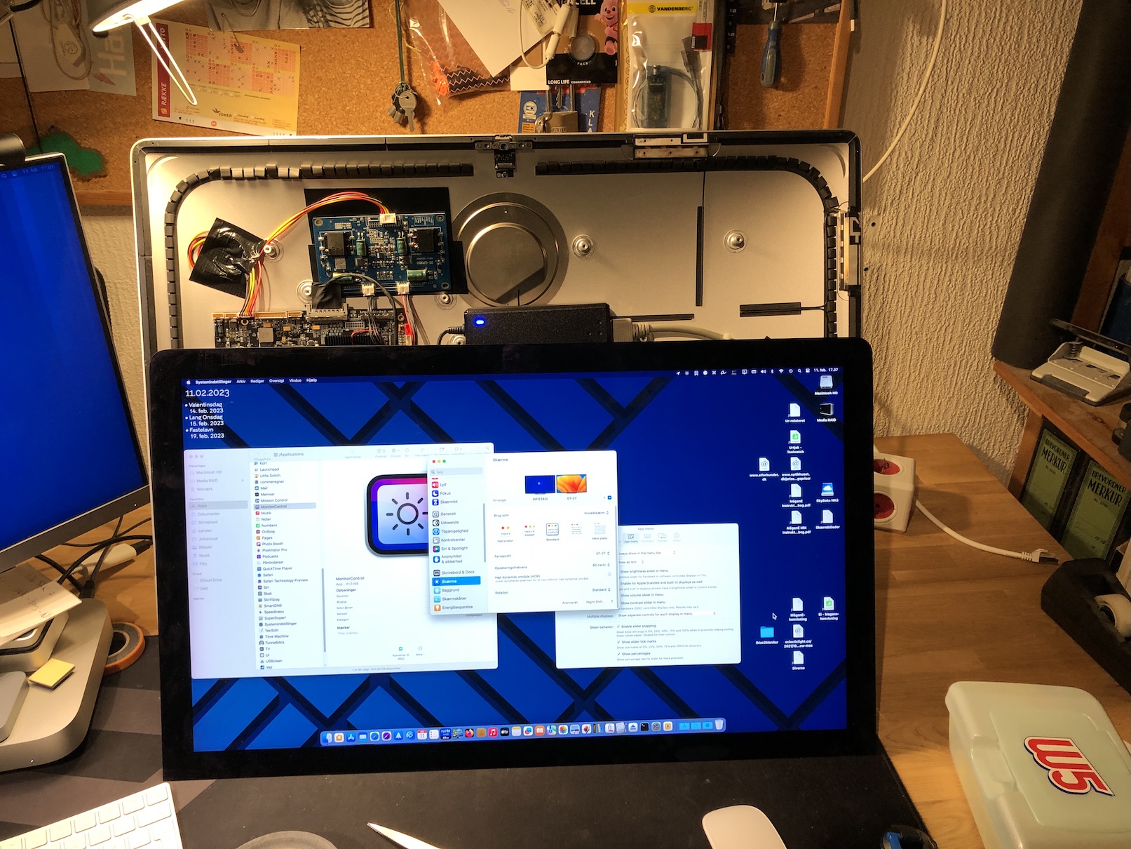

Som andre også skriver, en MacMini og så måske bygge din iMac om til en monitor med et passende driverboard. Det gjorde jeg for 2 år siden, købte en Mac Mini M2 Pro og bygede min iMac 5K om til monitor med et driverboard købt på eBay - det fungerer fremragende.
Du kan finde flere vejledninger online, bl.a. på youtube o.a. til ombygningen.
Hvis jeg stod i din situation og ikke rigtig havde lyst til at kaste mig ud i en iMac konvertering, så ville jeg nok købe en Mac Mini M4 og finde en god 32" 4K skærm.
Test efter montering af driverboard m.v., før jeg monterede skærmpanelet
