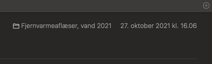

I mail har jeg rigtig mange postkasser . Jeg skal finde mails med emne "Montering af forbrugsmålere (vand)", jeg søger i "søg" og finder 8 mails og der refereres til postkassen "Fjernvarmeaflæser, vand 2021" - se billed. Men der vises ikke stien til denne postkasse, og jeg har ledt som ..... men kan ikke finde postkassen som jo må være der (jeg har ideer om, hvorunder den kunne være). Er der en måde at se/finde stien på - jeg har ikke kunne finde svar på nettet.

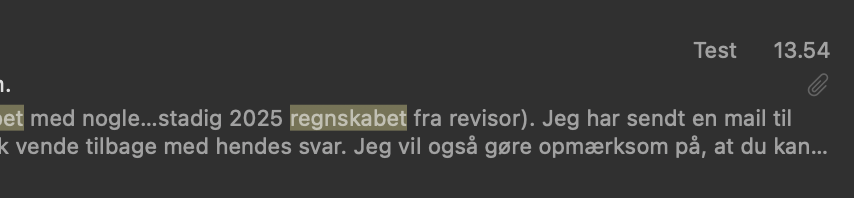

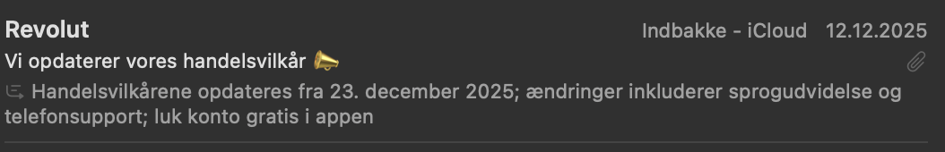

Hvis jeg søger, så har mine resultater formatet:
Der er iCloud konto navnet og Indbakke mappe navnet.
Dit ikon viser en lokal postkasse på din Mac.
Hos mig vises ikonet ikke ved søgning
Her er Test en lokal postkasse på min Mac.

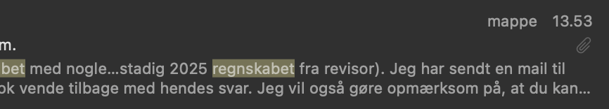

Men hvis jeg laver en undermappe, finder en søgning i alle postkasser den ikke. Kun hvis jeg står i undermappen og søger
Det er så ikke så svært at vide, hvor den er placeret, men jeg syntes det må være en fejl at undermapper ikke gennemsøges ved en global søgning. Måske der er indstilling. 🤔

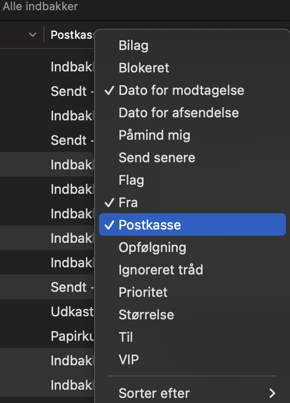

Du kan se navnet på den mailbox, som mailen ligger i, hvis du laver en søgning på et nøgleord i mailen, som du har gjort.
Hvis visning i Mail ellers er indstillet som hos mig, kan du se det ude til højre som her:
Under "Inbox" vil du kunne se, hvilken mail-mappe den ligger i, og så kan du åbne den pågældende mail-mappe ude til venstre i Mail's hovedvindue.

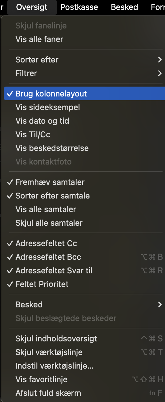

Ja, det er et godt forslag. Det er kolonne layout:
Og man kan vælge, hvilke kolonner der skal vises, ved at højreklikke på overskriftslinjen.

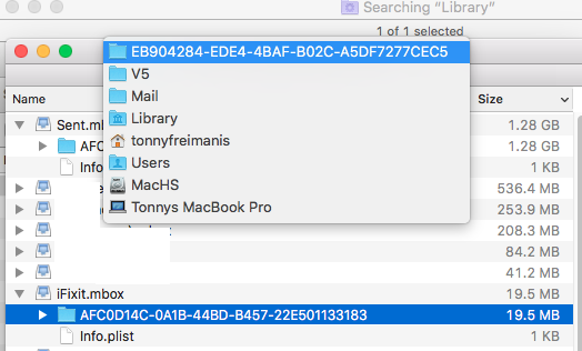

Nu bruger jeg ikke undermapper i min Mail, så jeg kan ikke se, hvor godt Finder viser stien, men da jeg søgte på "ifixit", dukkede min "iFixIt.mbox" op som eneste søgeresultat, og for neden står der så bare "Mail".
Men nu bliver det interessant, for da jeg så Ctrl-klikkede på "iFixit.mbox" og valgte "Show enclosing folder", fik jeg oversigten over alle Mails mappen, inkl. det nummerede navn på iFixIt-mappen, og da jeg så Command-klikkede på det nummer, som mappen hedder, kunne jeg så se hele stien. Så vidt jeg da kan se:
Der er lidt knas med den mappe, der hedder V5, for den vises ikke i Finder, men hvis du vælger den i stedet for den med det lange nummer, kommer du et trin længere tilbage i stien.
Bedre kan det nok ikke blive, eftersom stien ikke kan vises direkte i Mail. Jeg er i hvert fald ved at løbe tør for idéer.

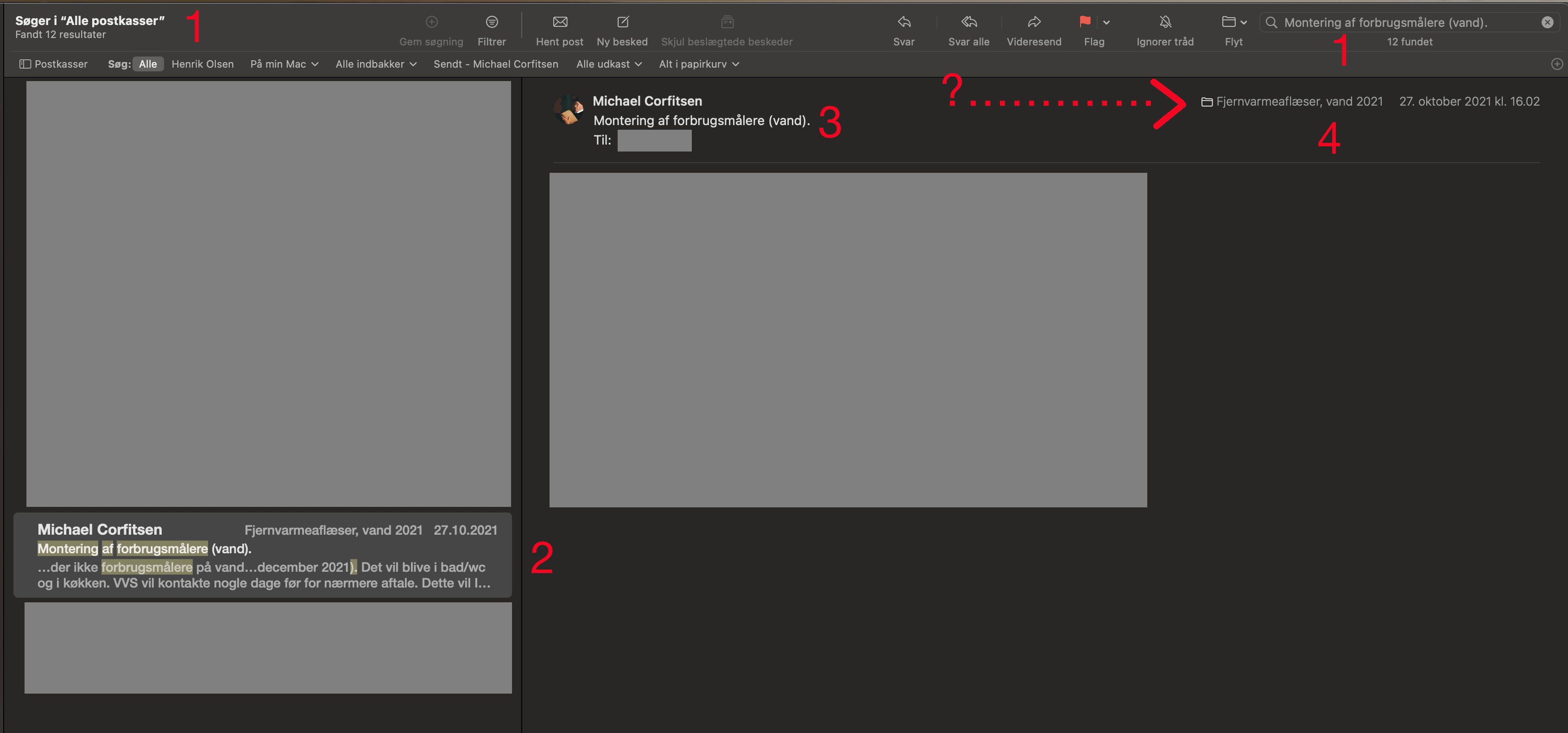

Jeg er meget glad for alle de råd/løsninger I hjælper med, men intet resultat endnu. Jeg prøver at beskrive min handling for søgningen:
Jeg søger (1+1) emneteksten "Montering af forbrugsmålere (vand)" i alle postkasser. Frem kommer "Fandt 12 resultater" (1) og jeg vælger en mail (2). Emnefeltet (3) er korrekt og mappenavnet (4) "Fjernvarmeaflæsere, vand 2021" kommer frem, men så er det at stien/foranliggende postkasser (?) mangler.

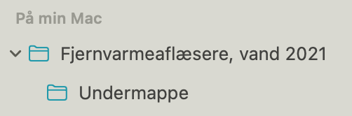

Tak for detaljer. Den eneste måde jeg kan reproducere det på:
Er ved at lave en lokal Postkasse/mappe på min Mac:
Fordi, så er det den fuld sti. Ok nu virkede global søgning selv om jeg placerede mail i en undermappe
Og den viser ikke den overliggende postkasse:
Det samme et niveau dybere:
Ved nærmer undersøgelse er det generelt at kun den aktuelle mappe viser ved lokale post på ens Mac uanset om det ved søgning eller almindelig brug.
