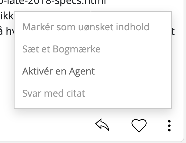

Er der et sted man skal krydse af, så man får underretning, når der kommer svar på ens indlæg?
Ja, du kan "Aktivere Agent". Jeg syntes det burde hedde "Bliv Underrettet".
17. februar 2026 @ 09:55
Tak for tippet om agenten, ja det er da en mærkelig betegnelse.
