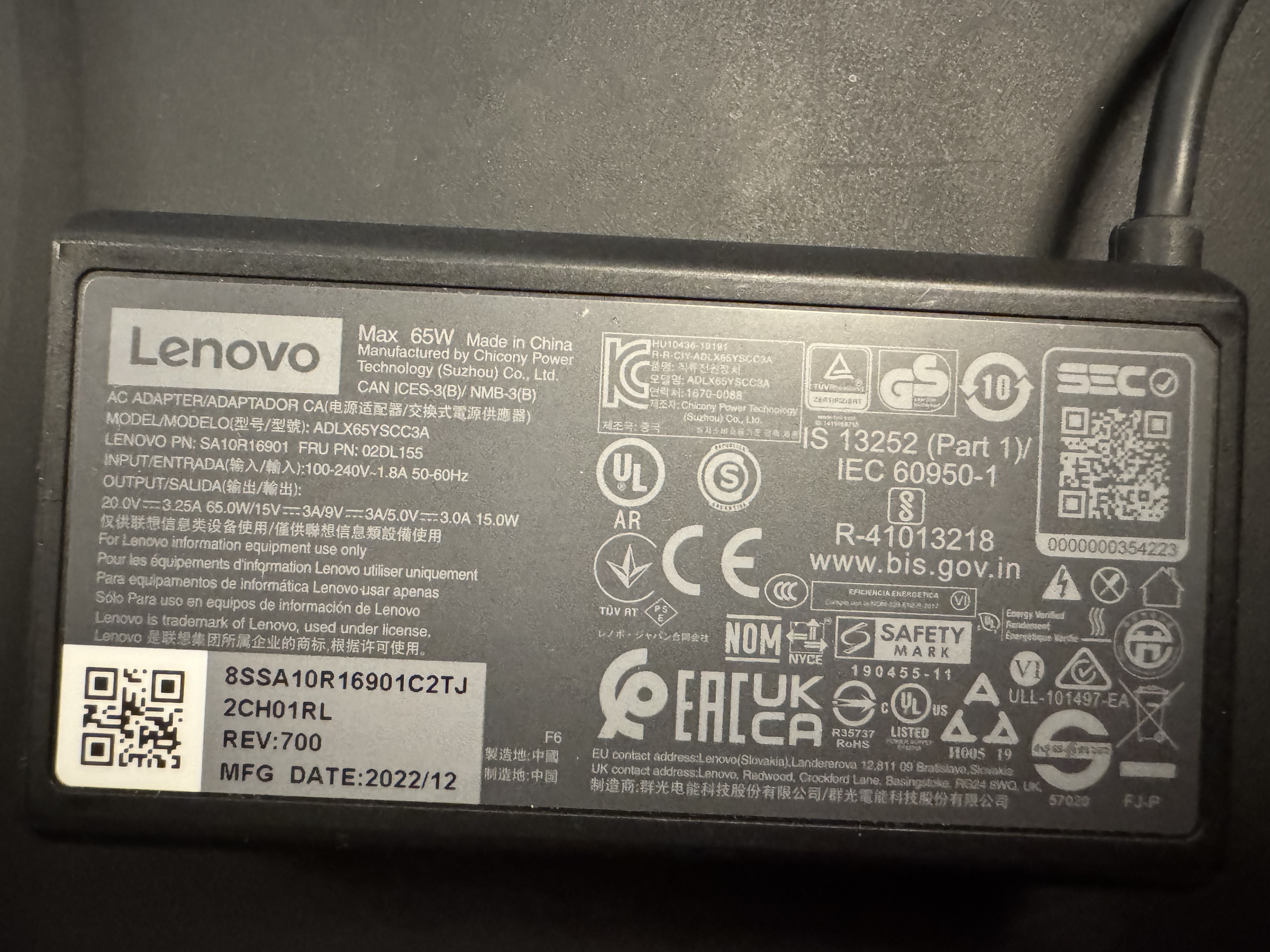

Da jeg har en Lenovo T14 og en MacBook Pro M1 Max med mig på farten, vil det være nemt at bruge denne lader der fulgte med min Lenovo T14 da den har USB-C.
Jeg har læst at det er sikkert at bruge en 3rd party lader i USB-C porten på en Mac hvis den er PD kompatibel, men er denne det?
Er det sikkert at bruge denne med min MacBook Pro M1 Max i USB-C porten? Og ja jeg ved den kun er 65W så den lader lidt langsommere, men det gør intet
Tak!

Ja, den er sikker. Men som du selv nævner, kan du opleve langsommere ladetid og at den måske ikke kan følge med ved fuld belastning af maskinen, så batteriet i stedet aflades en smule. Til almindelig brug er det næppe et problem.

Tak for det Palle. Jeg har endnu ikke mødt udfordringer med at laderen ikke kan følge med, men fedt at den virker og er sikker i USB-C porten.
Hvor er det lige man læse på etiketten, at den er PD? Power Delivery.

Google Gemini og ChatGPT er enige om, at de oplyste ladeniveauer viser, at den understøtter usb power delivery og der ikke er nogen risiko ved at tilslutte den til Macbook Pro M1 max.

Er den Lenovo lader også sikker at bruge til en iPhone 15 Pro Max? Den oplades jo normalt med en 20W oplader. Dog synes jeg ikke, at denne 65W Lenovo oplader lader 3 gange så hurtigt. Den lader med ca. samme hastighed som den originale 20W oplader.

iPhone trækker kun de watt den har brug for...så det er sikkert.
