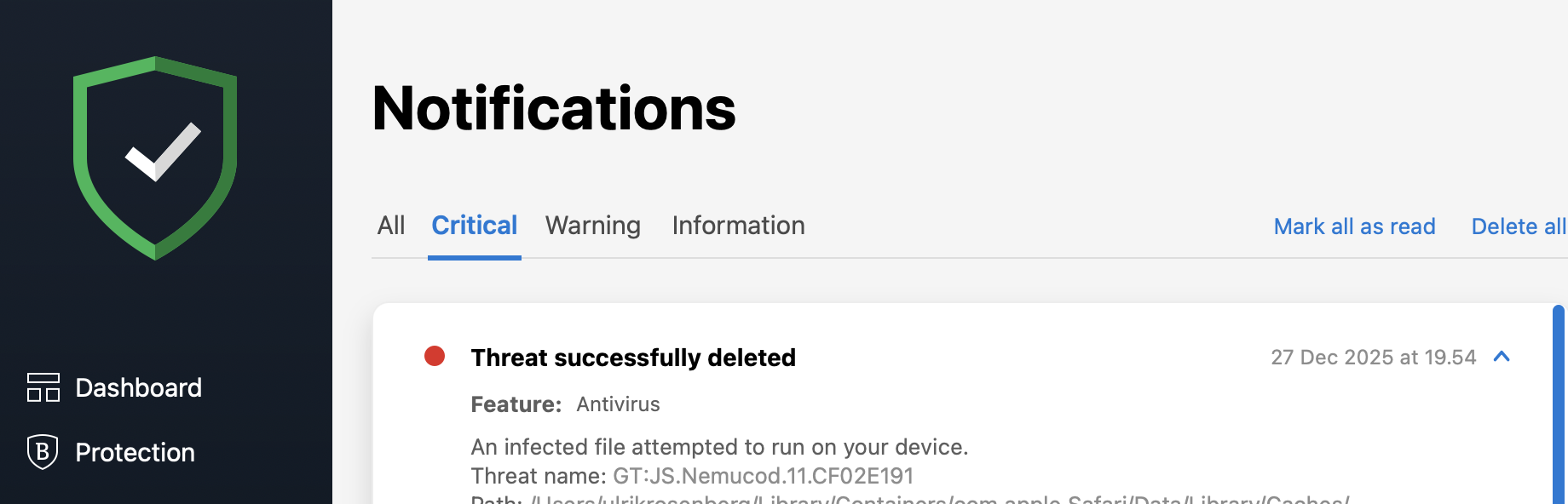

Kan ikke huske, at jeg nogensinde har fået registreret virus på min Mac, men det skete her den 27/12:
An infected file attempted to run on your device.
Threat name: GT:JS.Nemucod.11.CF02E191
Path: /Users/XXXXXXXXXXXX/Containers/com.apple.Safari/Data/Library/Caches/com.apple.Safari/WebKitCache/Version 17/Records/1316D04370A16AEC98F27AB8EFA7B3D556D4CFEB/Resource/E91502161058099D2C33486A253F64F68501ABBA-blob=>(INFECTED_JS)
We deleted the file to prevent malicious commands from being executed on your device.
Så den nåede vist ikke at gøre skade.

Ved ikke om det er ChatGPT, men jeg bruger Comet - en fantastisk opfindelse! Comet er en browser ovenpå Perplexity, som jeg fik anbefalet herinde. Perplexity anvender vist dem alle, ink. ChatGPT.
Comet mener den er kommet ind via browseren og skriver følgende om angrebet:
Hvad er GT:JS.Nemucod?
  • Nemucod er en familie af JavaScript‑baserede trojan‑downloadere, som bruges til at hente og køre anden malware (fx ransomware eller info‑stealere), hvis koden får lov at køre færdig.
  • “GT:JS.Nemucod.11.CF02E191” er Bitdefenders detektionsnavn for en bestemt variant, hvor JS indikerer JavaScript, og “Nemucod” fortæller, at mønstret ligner denne downloader‑familie.
Hvorfor lå filen i Safari‑cachen?
  • Stien, du nævner, peger ind i Safaris WebKitCache (Version 17/Records), hvilket er der, hvor Safari gemmer dele af websteder, du besøger (fx scripts og billeder).
  • Det betyder typisk, at du har besøgt en webside, hvor der lå ondsindet JavaScript i selve siden eller i et indlejret script – ikke nødvendigvis at du aktivt har downloadet en fil eller klikket på noget vedhæftet.
“An infected file attempted to run…”
  • Denne formulering bruges ofte, når en script‑ eller cache‑fil bliver indlæst/fortolket, og sikkerhedssoftwaren opdager, at den matcher kendt malware, inden den får lov til at udføre sine skadelige dele.
  • På macOS ser man jævnligt, at Bitdefender flagger trusler i netop Safari‑cache‑stierne, hvorefter filerne bliver fjernet automatisk, uden at systemet i praksis er blevet inficeret af en “klassisk” trojan.
Hvor bekymret skal du være?
  • Når Bitdefender skriver “We deleted the file to prevent malicious commands from being executed”, betyder det, at den relevante fil i cachen er fjernet, så koden ikke længere kan køre fra den lokation.
  • Hvis du ikke oplever mærkelig adfærd (uventede pop‑ups, nye programmer, mærkeligt CPU‑forbrug osv.), og en fuld systemscanning ikke finder yderligere trusler, er sandsynligheden høj for, at angrebsforsøget blev stoppet i tide.
Hvad kan du gøre fremadrettet?
  • Kør en fuld scanning i Bitdefender på din Mac for at sikre, at der ikke ligger andre relaterede filer (bare for at være på den sikre side).
  • Ryd Safari‑historik og website‑data (inkl. cache og website‑data) og sørg for, at både macOS og Safari er fuldt opdaterede, da opdateringer lukker kendte sårbarheder i browseren.
  • Vær ekstra opmærksom på ukendte eller mistænkelige websites og sider med aggressive reklamer, da drive‑by‑angreb ofte udnytter sådanne sider til at levere Nemucod‑lignende scripts.

31. december 2025 @ 11:46
Hvis jeg forstår dit spørgsmål rigtigt, så er det ikke Comet, der kender stien. Jeg har kopieret Bitdefender-notificationen ind i Comet og derefter bedt Comet om at kommetere på den:
