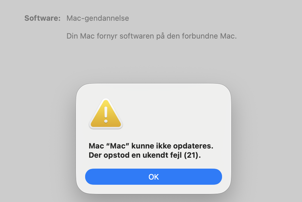

Hej,
Jeg er ved at geninstallere min Mac Mini. Gjorde efter youtube vejledning, hvor jeg logger ud og resetter. Dog den siger hele tiden at der er fejl 21. Jeg styrer ellers fra Macbook. Macbooken downloader systemet og den begynder at installerer og der kommer fejlmeddelelsen.
Orange blink blinker konstant...
Jeg vil meget gerne sende den til min søn imorgen. Så hjælp...

Det er Mac Mini med M4 chip.
Jeg kan ikke gøre det direkte fra Mac Mini´en. Når jeg starter den, så starte orange blinken med det samme. Kan heller ikke se noget på skærmen...

19
21. december 2025 @ 23:29
Du skal finde et korrekt USB-C til USB-C kabel. Eller USB-A <-> USB-C kabel
Jeg var heldig at jeg selv fandt et langt om længe - endda et USB-A til USB-C kabel fra en Samsung T7 ekstern SSD
Det er alfa og omega at kabel er korrekt. Jeg tror, at min egen tråd her på Macnyt er til at finde nemt.
Du skal benytte Apple Configurator Mac app til at gendanne
