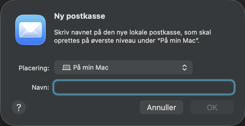

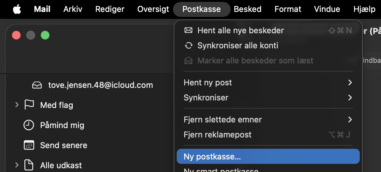

Bare opret en ny Postkasse på din Mac
Og træk mails/mapper du ønsker at gemme ned på den. Så kan du slette dine konti efterfølgende eller hvad du ønsker og sætte det op igen

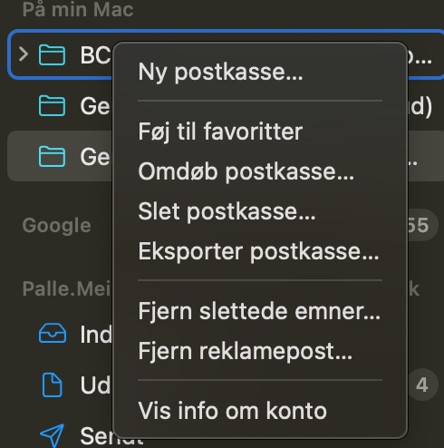

Du kan eksportere dem
Med undermapper, hvis der er nogen:
Men du må hellere teste først, inden du går all-in og nulstiller.
