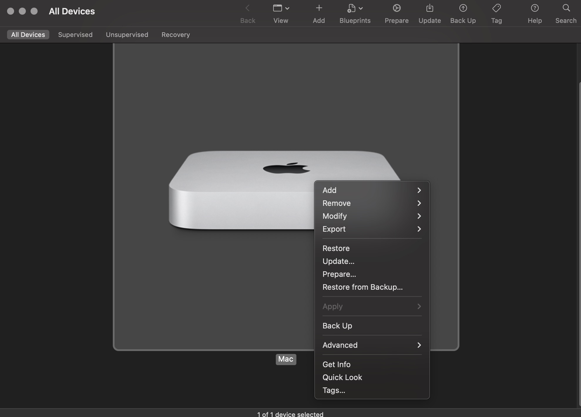

Min Mac mini blinker rødt og vil ikke gendannes med Apple Configurator med gammel iMac fra 2015.
jeg har Mac mini med usb c kabel <-> usb a kabel i iMac.
Der kommer billede af min Mac mini på iMac i førnævnte program men desværre så fejler processen
Hvad dælen gør jeg
Thunderbolt til usb c kabel hjælper ikke. 3 dage har prøvet at få den på benene igen

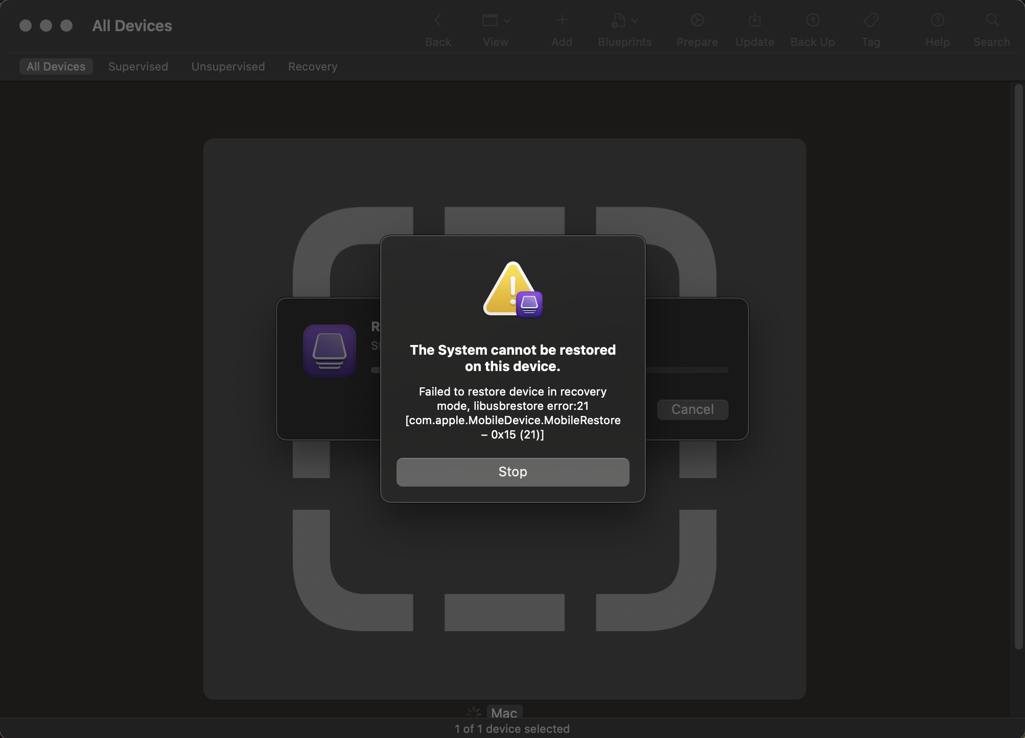

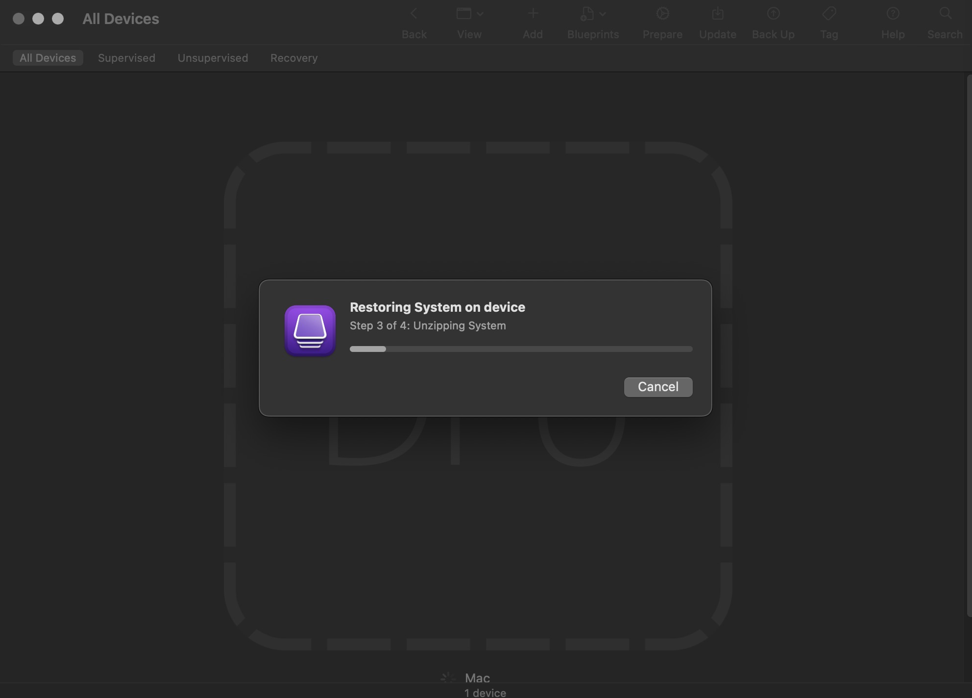

Jeg tror ikke at Mac minien er helt død men den har svært ved at afslutte processen med at installere frisk system. Jeg kommer til trin 4 ud af 4 og ved endt proces får jeg en fejl 21 og det irriterer mig
Jeg får Mac mini M2 base model i DFU mode men så kommer jeg bare ikke videre end til en fejlet installation.

Her er vejledningen. Det er vigtigt at bruge den rigtige port og ordentlig kabel. Det behøver ikke være thunderbolt kabel, men det skal være et data-kabel (ikke kun opladning). Jeg kan f.eks. godt genoplive/gendanne med et usb-a til usb-c kabel fra en 2013 macbook air. Og så skal du selvfølge lave den rigtige procedure for at få den i DFU tilstand. Her er den officielle support artikel:
https://support.apple.com/en-us/108900
Du kan også finde mere vejledning her:
https://mrmacintosh.com/restore-macos-firmware-on-an-apple-silicon-mac-boot-to-dfu-mode/
Du kan også smide dit spøgsmål ind i AI chat og få flere forslag og fejlsøgning hjælp.

Tak for al informationen - jeg er kommet så langt som på billederne - men hver eneste gang ender det med at den fejler.

Okay, nu står der endelig DFU i baggrunden som jeg har efterspurgt.. af Apple Configurator.
Min hukommelse har garanteret været lousy fra sidst jeg måtte i DFU mode for denne Mac mini, for jeg fandt verdens korteste usb-c <-> usb-a kabel og det lader til at fremtvinge dette DFU symbol. Så højst sandsynligt har jeg brugt dette kabel og ikke det andet jeg var super sikker på at have brugt pga dets længde.
Kablet er til en ekstern harddisk / SSD. Jeg harr hældt alle kabel beholdere ud på sofaen hjemme og fandt endelig dette redningskabel
