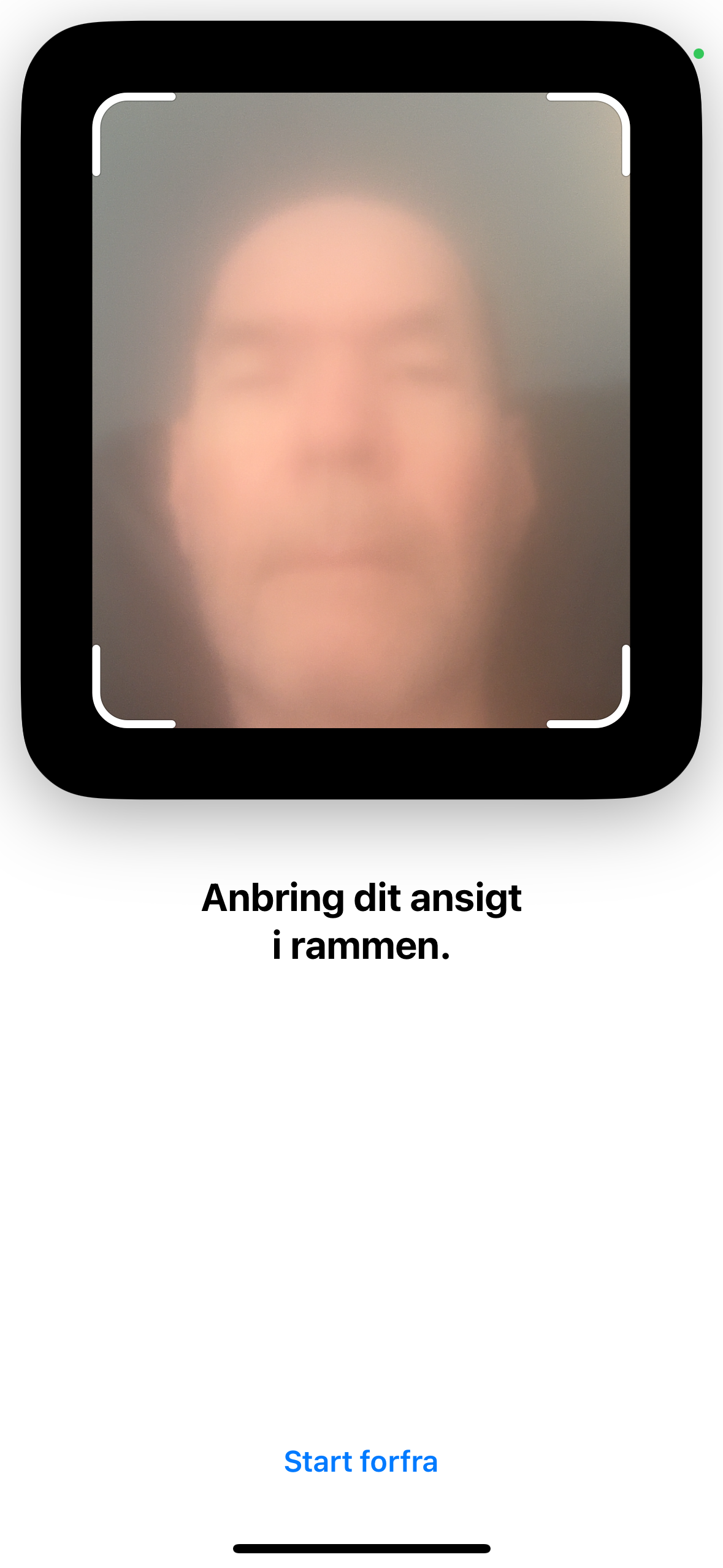

Jeg har kæmpet med at få Face ID til at virke på min iphone
Har ikke fundet nulstil Face id
når jeg prøver at starte forfra kommer der kun et billede frem og ikke muligheden for dreje hovedet rundt som man normalt skal gøre det
håber nogen kan hjælpe

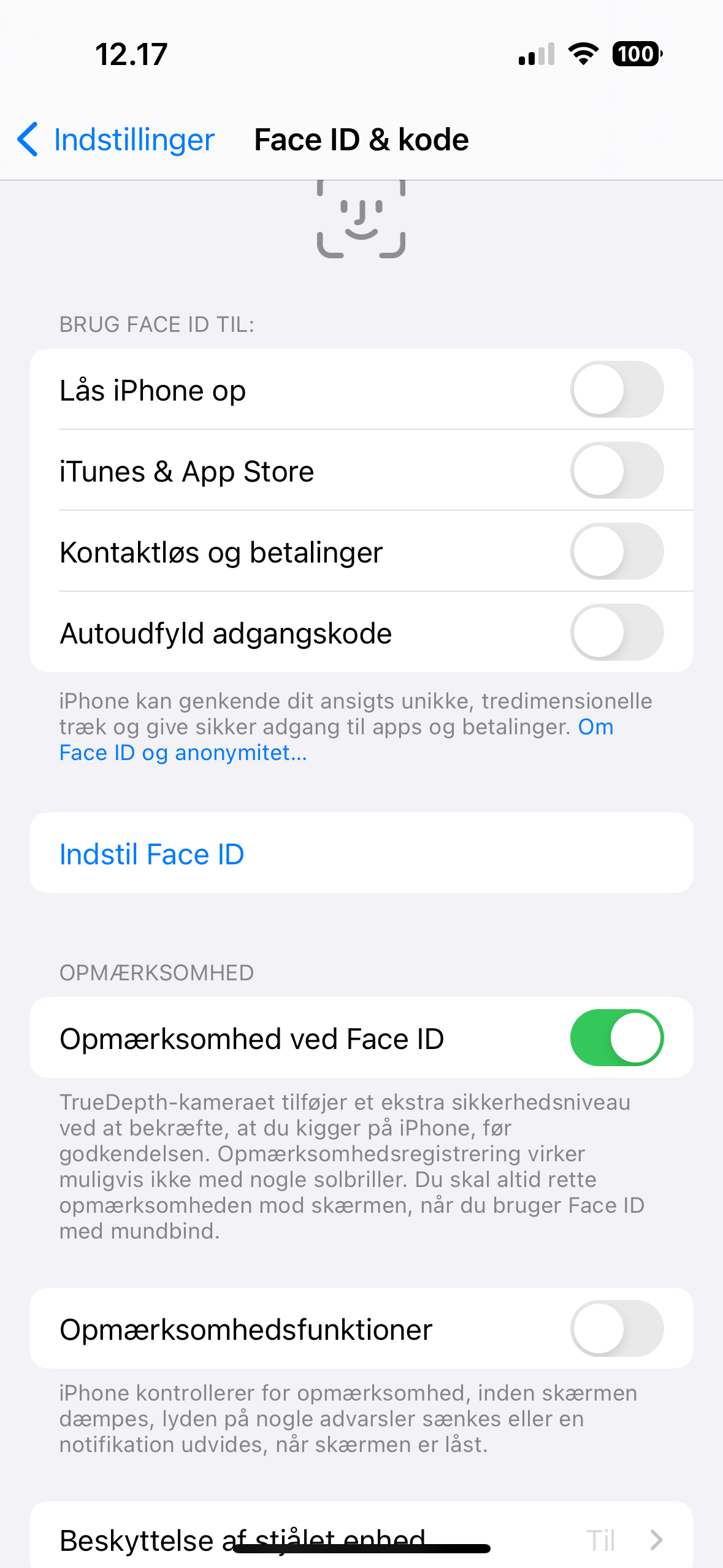

Gå i Indstillinger -> Face ID & kode
232
29. september 2025 @ 12:04
Er prøvet mange gange

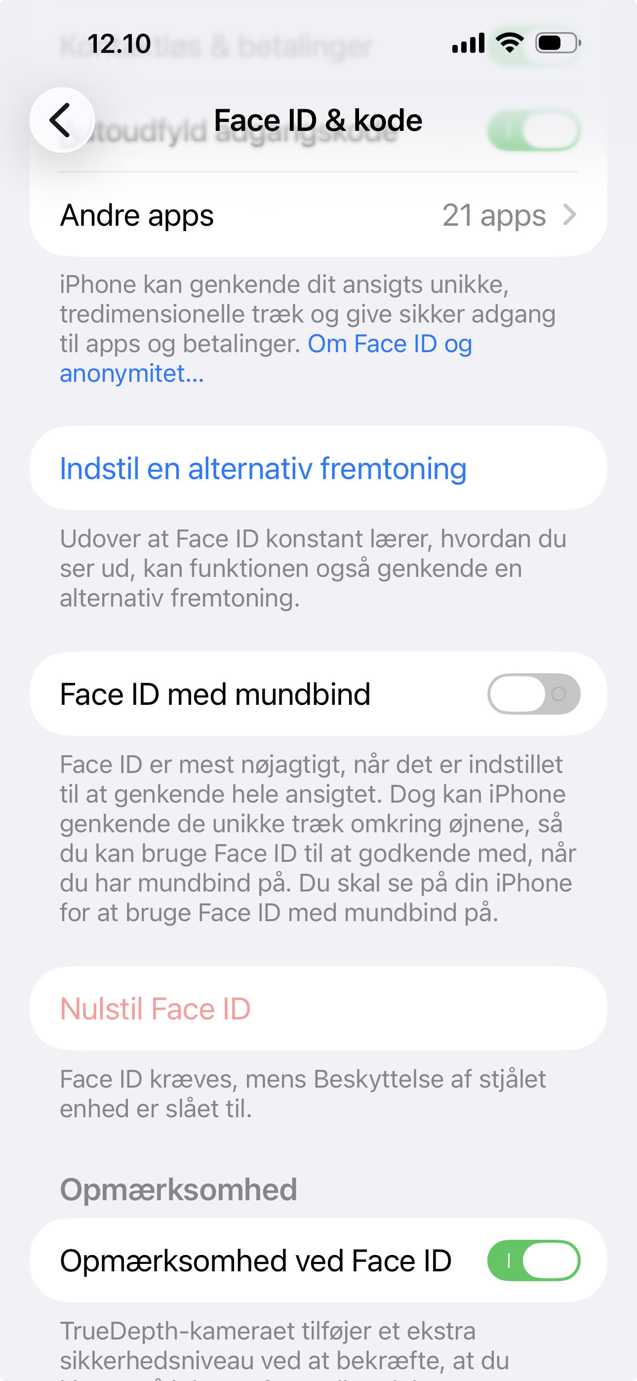

29. september 2025 @ 12:09
Genstart din telefon og prøv igen
Du skal nok slå Beskyttelse af stjålet enhed fra før du kan nulstille Face ID.
232
29. september 2025 @ 12:27
Jeg har ikke nulstil Face id
232
29. september 2025 @ 12:33
Prøver jeg med indstil Face ID er der kun et billede af mit hovede og ikke den cirklel man normalt skal bruge ved for at få Face ID til at virke
232
29. september 2025 @ 12:48
Jeg kan ikke slå beskyttelse af stjålen enhed fra
det er slået til men er nedtonet hvis jet at trykke der
232
29. september 2025 @ 13:07
Jeg har ikke mulighed for at Face til
Det er nok mig selv der har slået den fra
232
29. september 2025 @ 13:15
Kan kun komme hertil hvis jeg prøver at slå Face ID til
29. september 2025 @ 14:11
Har du skærmbeskytter eller andet over ”Notch”. Ser ud til at billedet er uskarp og den nok afventer at det er skarp før det vil gå videre.
232
29. september 2025 @ 14:42
Det lyder rigtigt, da den skærmbeskyttelse er løs foroven
jeg gik i gang med at nulstille den iPhone og  er i gang med at gendanne den fra iCloud.
