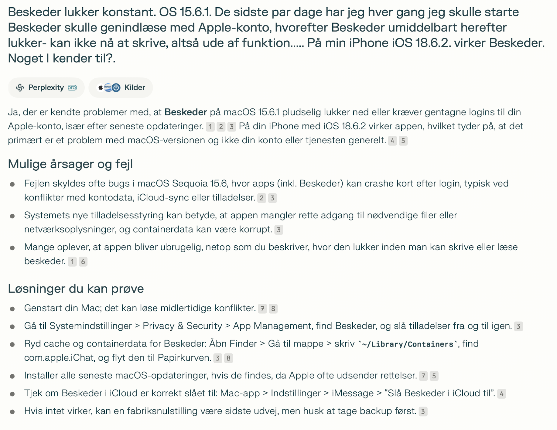

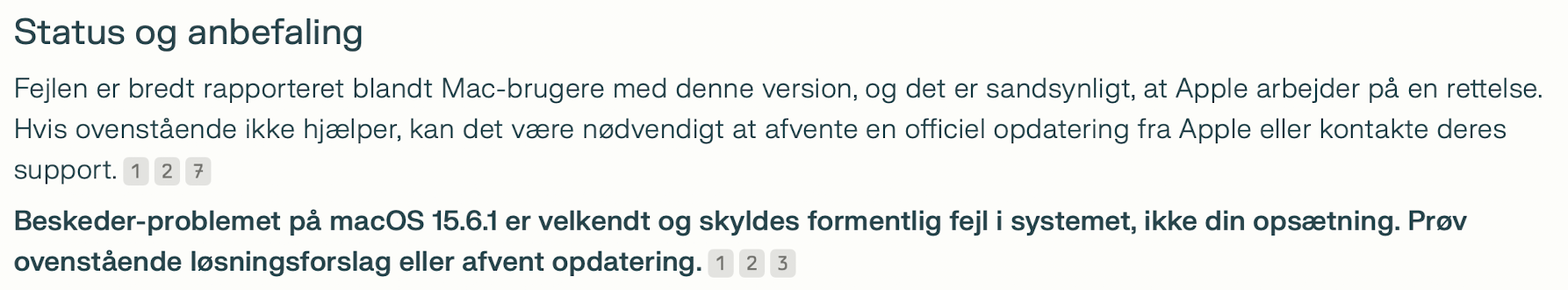

Nej, men du kan prøve om en genstart hjælper. Ellers er her hvad AI foreslår
06. september 2025 @ 21:54
Tak for input. Intet hjalp. Må afvente Apple.
