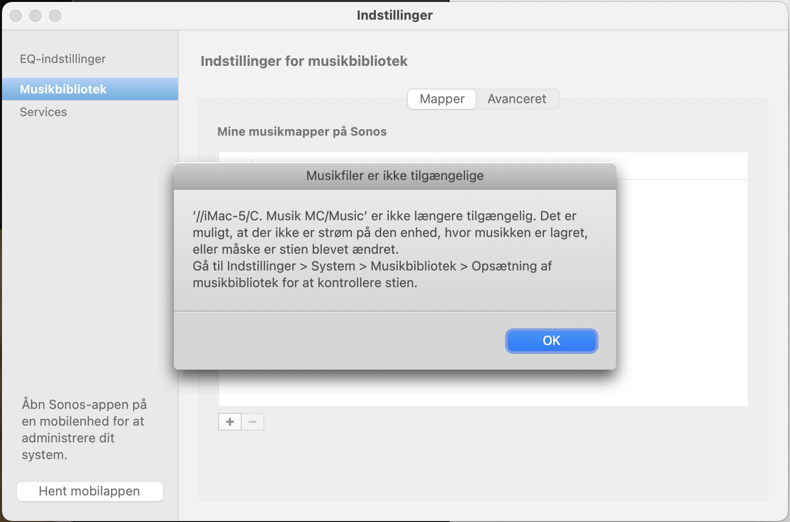

Hej derude. Så er det sket igen. Af andre årsager fik jeg omdøbt det externe drev mit musikbibliotek ligger på fra "C. Musik MC" til "C. Musik (1TB / 6TB)". Sonos S2 kan nu ikke få forbindelse til mit musikbibliotek - som indtil min dumme ændring virkede upåklageligt. Sidst jeg havde et problem (november 2024) fik jeg det løst, men samme løsning virker ikke nu.
Jeg havde i dag en lille times support med Sonos, og det sluttede med, at de ikke har nogen løsning, andet, end at mit bibliotek (tæt på 1TB) skal ligge enten på computeren - der har jeg ikke plads - eller på et NAS-drev.

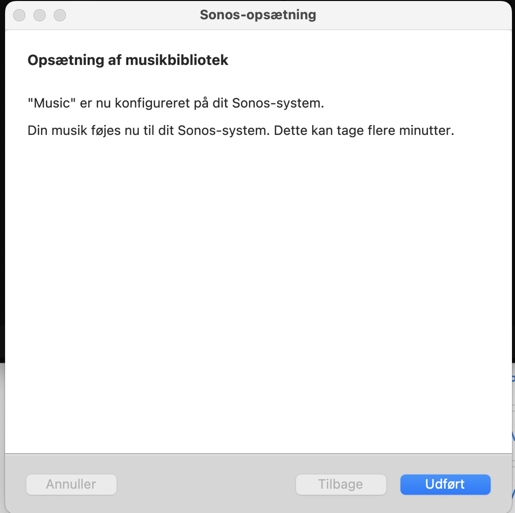

Efterfølgende havde jeg en lille halv time med Apple, og vi prøvede forskelligt, bl.a. at døbe drevet tilbage igen. Lige lidt hjalp det. Drevets navn er nu igen det oprindelige. På et tidspunkt får vi lidt kontakt, men det stopper - se vedhæftet.
Jeg kan sgutte undvære min musik, og da der ikke er plads på min computer (0,3TB til rådighed af 1TB), så måske bliver jeg nød til et NAS-drev,  men det forstår jeg mig ikke meget på - har set lidt på nettet, men det virker forvirende. Kan I hjælpe.

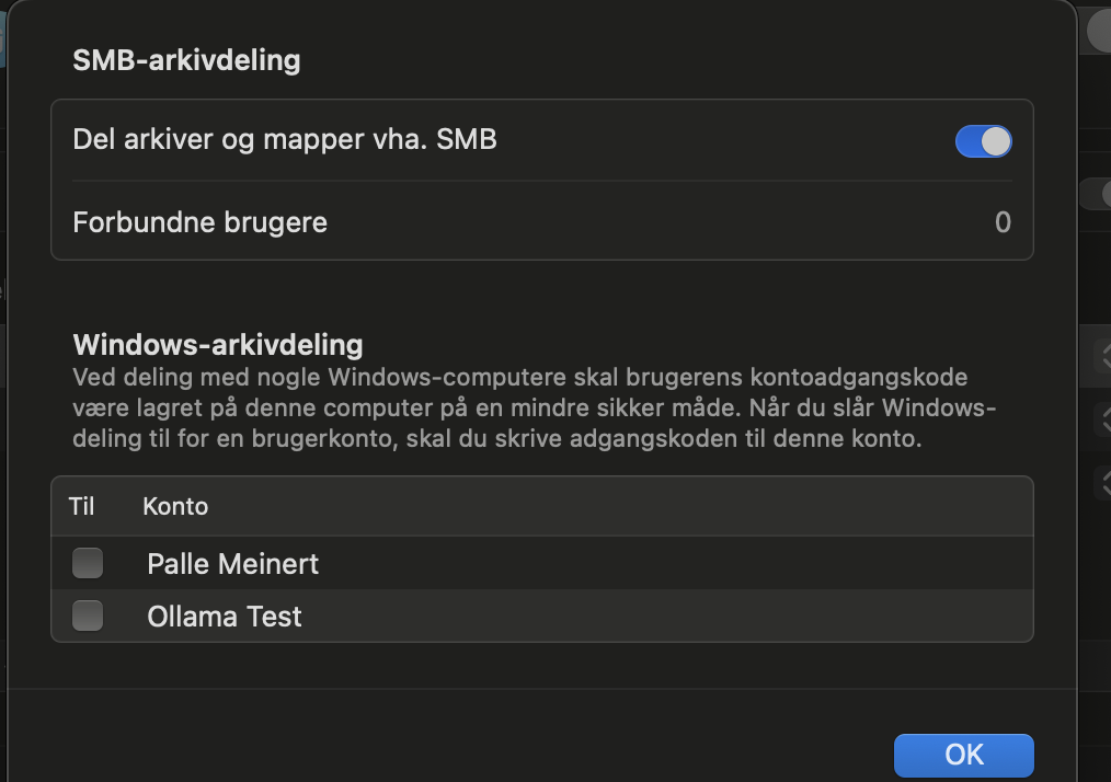

Jeg har ikke haft mit Sonos anlæg tilsluttet i 7år. Har heller ikke aktuelle planer om at bruge det. Men ved lejlighed kan jeg godt prøve at vække det til live og tjekke. Men jeg erindre at jeg på Mac skulle aktivere det du ser nederest på det her skærmbillede. Altså at kontoadgangskoden skal være lagret på en mindre sikker måde. Generelt>Deling>Arkivdeling>Indstillinger. Jeg vil også gerne at du prøver at angive den "rigtige" fysiske sti, altså "//iMac-5/Volumes/<navnet   du har givet drevet>/<navnet du har givet mappe>".

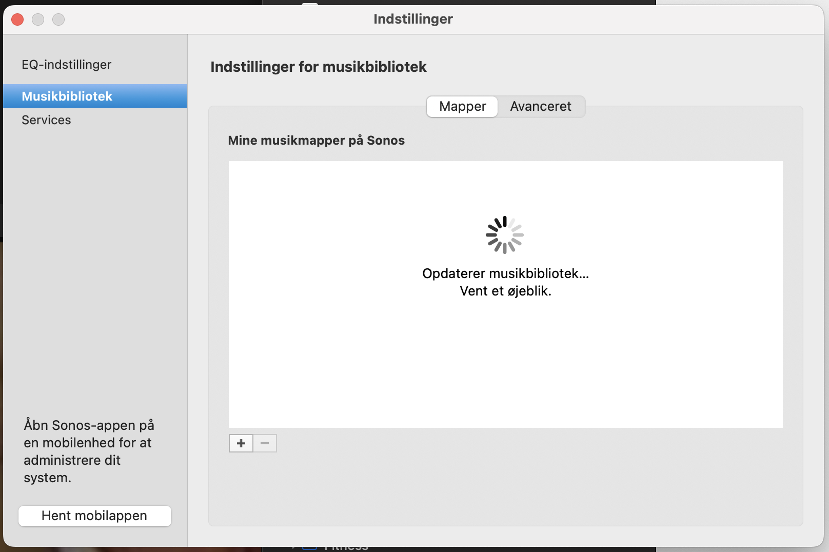

Min sti er "\\iMac-5\C. Musik MC\Music" og Sonos accepterer den også og vil opdatere, men det slutter så efter nogle minutter - se mine screenshot. Alle mapper er naturligvis delte.

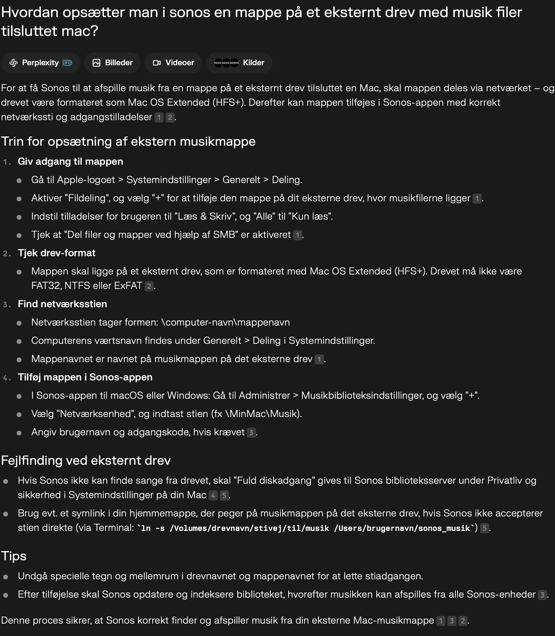

Det er ikke noget jeg har fundet. Det er AI søgemaskine, du kan selv fortsætte med flere detaljer om det specifikke problem og den sammenfatter de oplysningerne den finder. Jeg har dog Pro abonnement gennem min bank, hvor i mod gratis, vist nok kun har 5 opslag om dagen.
