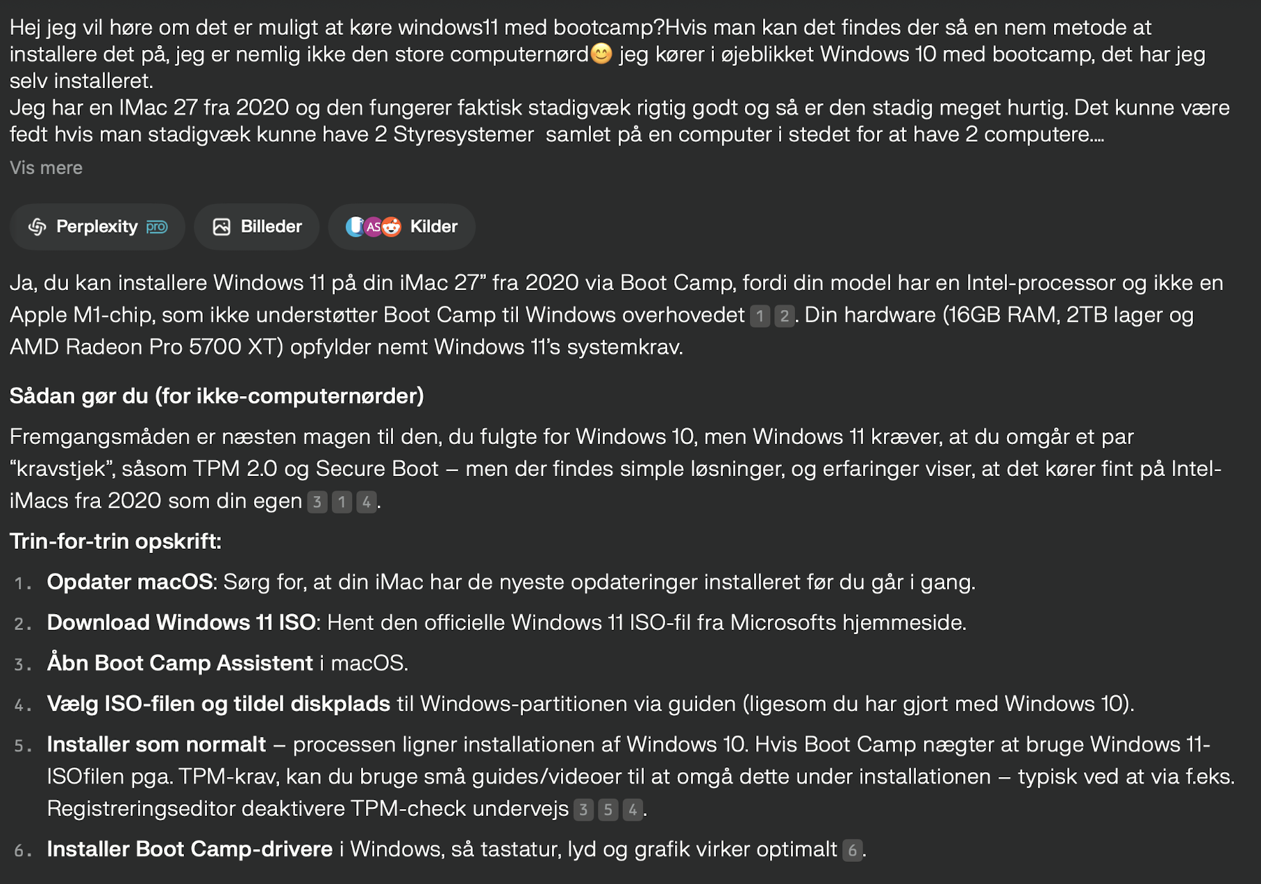

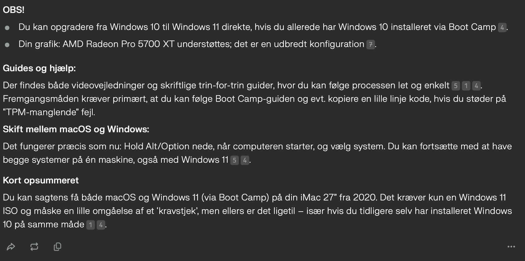

17. august 2025 @ 22:05
Med lidt af fra AI
