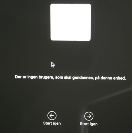

Jeg er vist kommet til at slette Startdisk på en Macbook Air M1.
MacOS-gendannelse skriver: "Der er ingen brugere, som skal gendannes, på denne enhed." Der er pil til både venstre og højre, hvor der står "start igen". I begge tilfælde kommer jeg tilbage til indstillinger.
Når jeg trykker "Alt+cmd+R" får jeg beskeden: "Kan ikke kontrolle startdisk."
Er der forslag til, hvordan jeg får liv i maskinen igen?

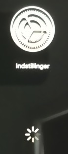

Når jeg holder start-knappen nede får jeg dette:

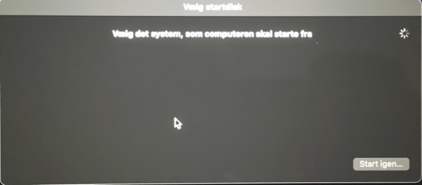

Når jeg klikker Alt+cmd+R får jeg disse billeder:
Ingen mulighed for at vælge startdisk eller for at komme videre:(
02. juli 2025 @ 14:48
Hvis du har et usb-kabel og adgang til en anden Mac, kan du putte den i DFU-mode og forny eller gendanne den. Forny vil bare indholdet, men det er ikke garanteret det er nok. Hvis ikke Gendan virker, så er der noget virkelig galt (hardware), men det sletter også alt indholdet der var på maskinen.
