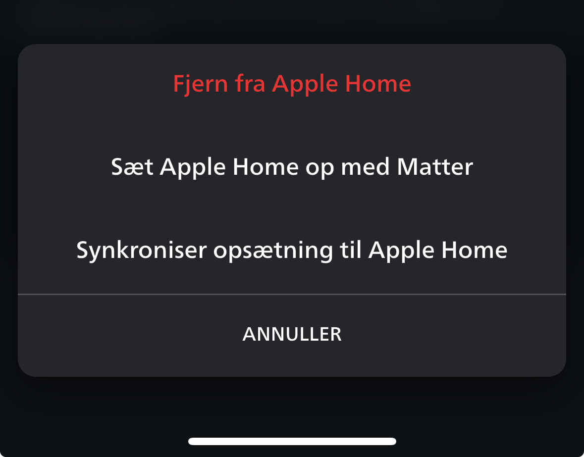

husker det også som super nemt, inde i Hue appen vælger man bare smart home også tilføjer man Apple Home ( Homekit ) så går det automatisk ind i homekit også alle de andre ting man har tilføjet i Hue appen, jeg har en kontakt der står som Friends of Hue og den kommer også med ind i Homekit appen.

Trykker på det blå plus ind i smart home også vælger man Apple home.
26. maj 2025 @ 11:56
Ja og så kommer disse valgmuligheder frem. Hvilken valgte du?
26. maj 2025 @ 12:16
jamen så er du forbundet til Apples homekit, hvis det ikke virker så skal du fjern fra Apple home også starte forfra, det der betyder du er forbundet.
26. maj 2025 @ 13:19
Ok, så langt så godt.
Kan du forklare hvad de to andre punkter reelt betyder (dem med hvid skrift, og ikke annuller :) ).
26. maj 2025 @ 13:43
Den nederste er hvis du har tilføjet nye enheder i Hue universet og vil have dem over i homekit hvis de ikke selv er dukket op.
den midterste er ny for mig, er kommet efter jeg har opsat mit, der var ikke noget der hed Matter dengang, det er jo det nye sorte. det der gør at ting der normalt ikke kan snakke sammen med homekit, kan hvis man har en matter hub, som f.eks et apple tv eller en switch-bit Hub 2. mine switch-bot gardiner har jeg fået i homekit via Matter. men i Hue appen må den matter del være hvis man bruger andet end homekit da Hue har været understøttet i homekit så længe jeg kan huske og har brugt Hue og Apple.
