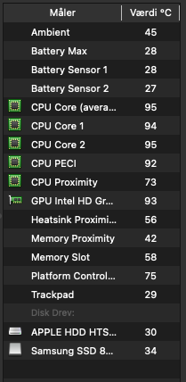

Late 2012 MacBook Pro 9,2, kører Ventura i dag og fungerer upåklageligt.
Temperaturerne er dog begyndt at krybe opad helt generelt og jeg overvejer at skilde den ad og rense den, ny kølepasta på CPU osv., ny blæser m.m. den har trods alt nogle år på bagen.
Se Screenshot.
Mon ikke det er ved at være tid til en renovering?

Jeg tror, at du kan nøjes med at rense den for fnuller i første omgang.
Der er ingen grund til at skifte blæseren, med mindre den er begyndt at larme, fordi lejet er ved at være slidt, for så længe den er mekanisk i orden, køler den lige så meget, som den dag du købte Mac'en.
Til sammenligning er min MBP 2010 lige nu 93° varm og blæseren kører med små 3000 rpm.
En 2012'er er jo let at åbne, så du kan altid pladre nyt kølepasta på en anden gang, hvis rengøringen ikke har hjulpet nok.
Og tjek så også lige Aktivitetsovervågning; det KAN jo være, at der er en proces, som kører i tomgang. Og desuden kræver et nyt macOS altid extra CPU til at begynde med, indtil disken er indekseret færdig.

10 år gammel kølepasta det er nok hårdt som sten jo.
Det var min tanke ..
Skifte blæseren ville give mening når maskinen alligevel var splittet ad.
Jeg tygger lige lidt på det.
