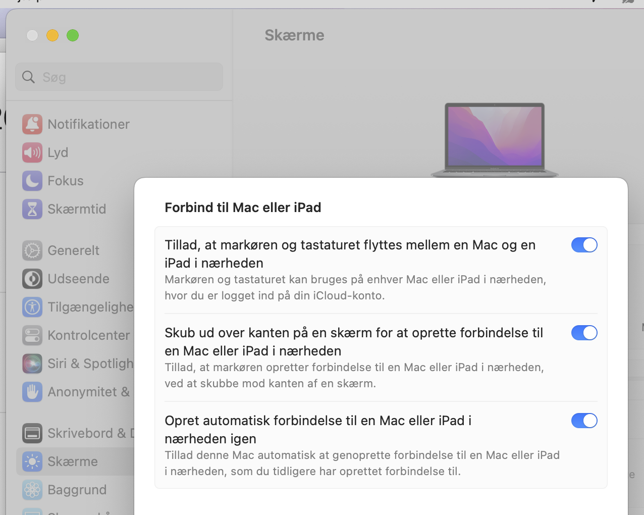

Monterey introducerede også en funktion, hvor man kan dele tastatur og mus mellem flere enheder. Det var ikke klar fra start og har ikke selv prøvet eller kan huske hvad det hedder.
Nu har jeg opdateret til Ventura og her er det under avanceret knappen under skærm indstillinger, men Systemindstillinger på Ventura er fuldstændig omorganiseret i stil med iPad/iPhone.
