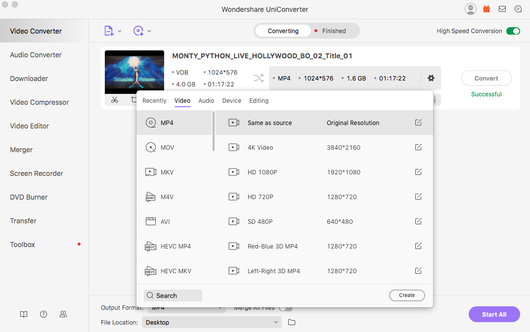

Jeg ripper DVD til Apple TV via WUC og har aldrig haft dette problem som nu er opstået ved ripning af Monty Python Live at the Hollywood Bowl. Jeg har WUC 14.2. på min iMac OS 12.6. og WUC 12.6.2. på min MBP OS 10.11.6. Hvis jeg afspiller DVD-en via WUC er afspilningen helt OK på begge udgaver, men når jeg har rippet, bliver den færdige film med 14.2. ”deform” og lyd i synk, men med 12.6.2. bliver filmen i rette format men lyd ude af synk. Jeg har prøvet som m4v og som mp4 – samme resultat. Jeg har prøvet at ændre format (bxh), men det giver bare forskellig skærmstørrelse men stadig samme fejl. Jeg viser "deform" billed, afspilning via WUC samt indstillinger til WUC.
Det er nok en fejl 40, men nu kører jeg i ring, så jeg håber på hjælp.

Prøv at rippe DVD'en med f.eks. Handbrake og se, om problemet stadig er der. Hvis det er, må det være DVD'en, som på en eller anden måde lægger hindringer i vejen, og hvis ikke, må det være en glitch i WUC.
Du kan også prøve VideoProc. Demoen tillader ripping af (vist nok) de første fem minutter, og det burde jo være nok til at se, om billede og lyd sync'er korrekt, inden du pelser kreditkortet.
Og så er der i øvrigt et stykke software, hvor man kan skubbe lydspoeret lidt frem og tilbage, så lyden bliver synkroniseret med billedet, men jeg kan ikke huske, hvad det er for et program. VLC, måske?
Og hvis det går helt galt, ligger hele Monty Pythn's bagkatalog jo på YouTube, så her kan du downloade Hollywood Bowl med VideoProc i et antal opløsninger i MP4 eller Webm format i stedet for at sidde og bøvle med at rippe dit eget eksemplar.

Jeg fandt en gammel MacX DVD Ripper Pro 6.5.6. i mine arkiver - kunne ikke huske at jeg havde en såden. Den kunne, korrekt format og i sync. YouTube kvaliteten er noget dårligere end den rippede DVD. Tak for input.

Jeg er stædig, så jeg fortsatte med WUC, og ...... via en crooping kunne jeg redigere format, og wupti, så var alt i orden. Jeg har bare aldrig før haft nødig at bruge denne funktion - som for mig ikke var helt logisk at finde - men pyt, så lærte jeg det the hard way.
27. september 2022 @ 17:40
Interessant! Det er så et af de tilfælde, hvor man ikke kan finde ud af, hvad der var galt, kun at man fik rettet problemet lidt ad omveje.
God fornøjelse med Hollywood Bowl; det er jo en guldklump.
