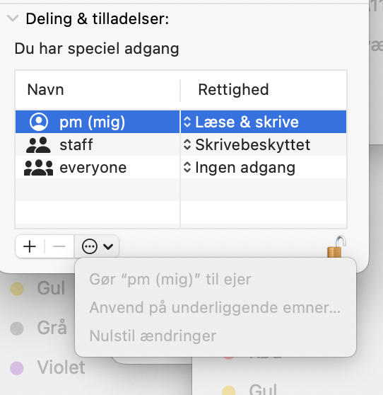

Hvis det ikke hjalp, kan du prøve at tjekke i info på hjemmemappen
Du skal låse op med hængelås i nedereste højre hjørne først og markere din bruger i listen. Hos mig kan jeg ikke vælge den, men antager det skyldes, at jeg allerede er ejer. Du skal nok også vælge at det skal anvendes på underliggende emner, men prøv først uden. Jeg tager ikke noget ansvar og det er nok bedst at sikre at der er en frisk backup først.

Jeg har prøvet at nulstille og genindlæse brugeren. Det gjorde ingen forskel. Jeg prøver at køre førstehjælp - kan ikke huske om jeg har prøvet det før. Måske er der ingen vej udenom at genskabe systemet fra bunden - det er fra 2012, og der er bare opgraderet siden dengang og så indlæst fra Timemachine ved skifte til M1-maskine.
