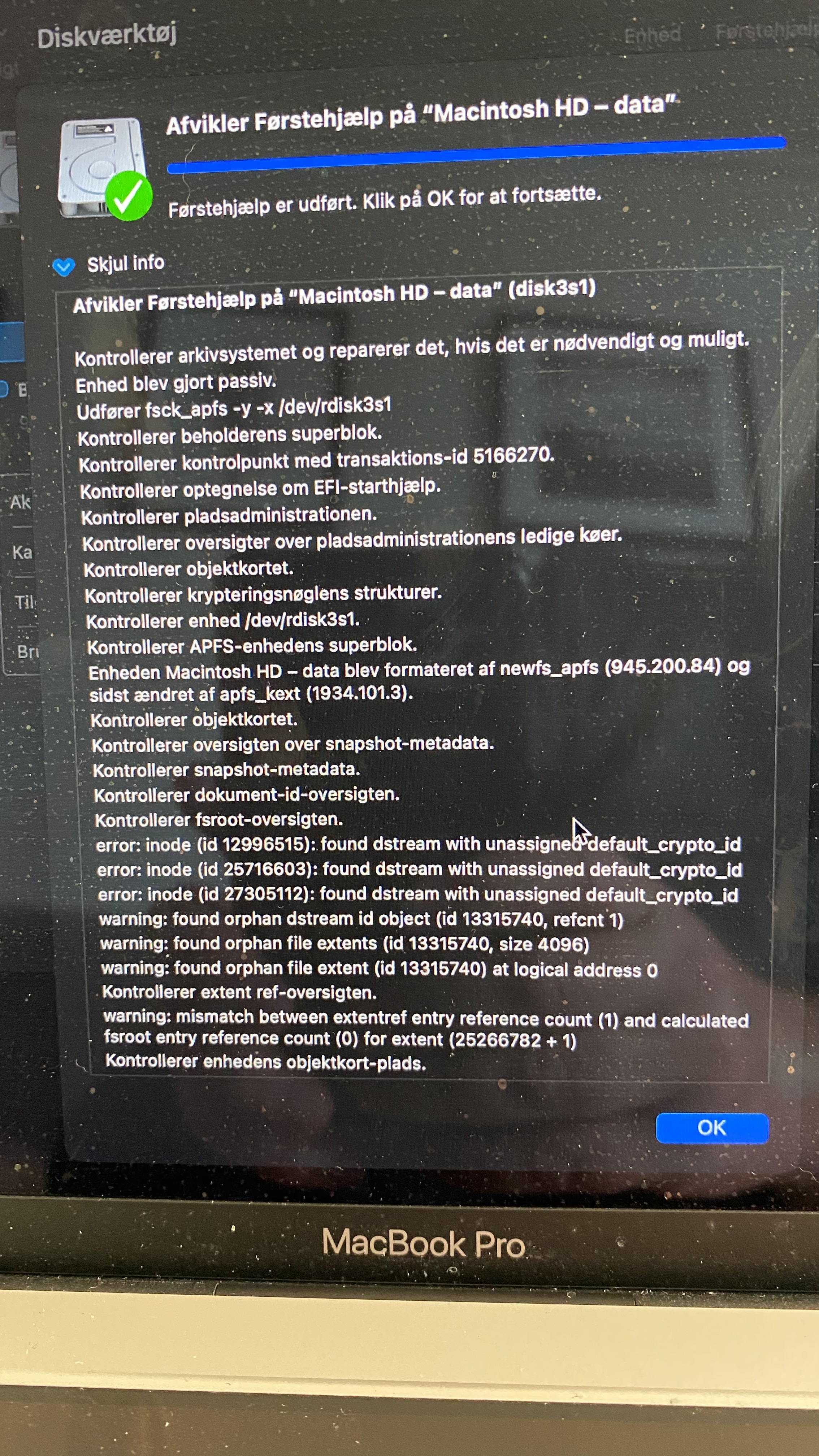

29. april 2022 @ 16:21
Du er bliver nok nødt til at starte op i recovery/gendannelse for at kunne reparere, men det fortæller den garanteret også, hvis du forsøger.
29. april 2022 @ 22:29
Det var det den gjorde da jeg tog disse billeder. Det hedder vist førstehjælp eller noget i den stil.
