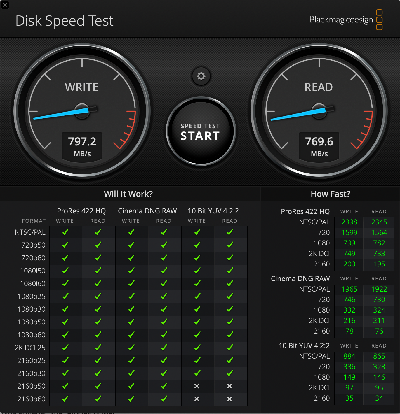

07. februar 2022 @ 12:06
lasse hansen skrev:
En M1 eller bedre vil løse dit problem.
M1 har dog et problem med eksterne USB diske, performance er dårlig i forhold til hvad diskene kan yde. Der er en del YouTube videoer om dette problem.
Så skal det optimeres så skal du have diske der bruger TB.
Så skidt er det nu heller ikke
Det er en 2TB WD my Passport USB ssd på M1 Macbook Air. Selv om det er mindre end det teoretiske og muligvis intel-maskiner,  skal man godt nok jonglere med meget store filer før det er et problem. Tror hvert fald ikke en video-encoder kan følge med.
