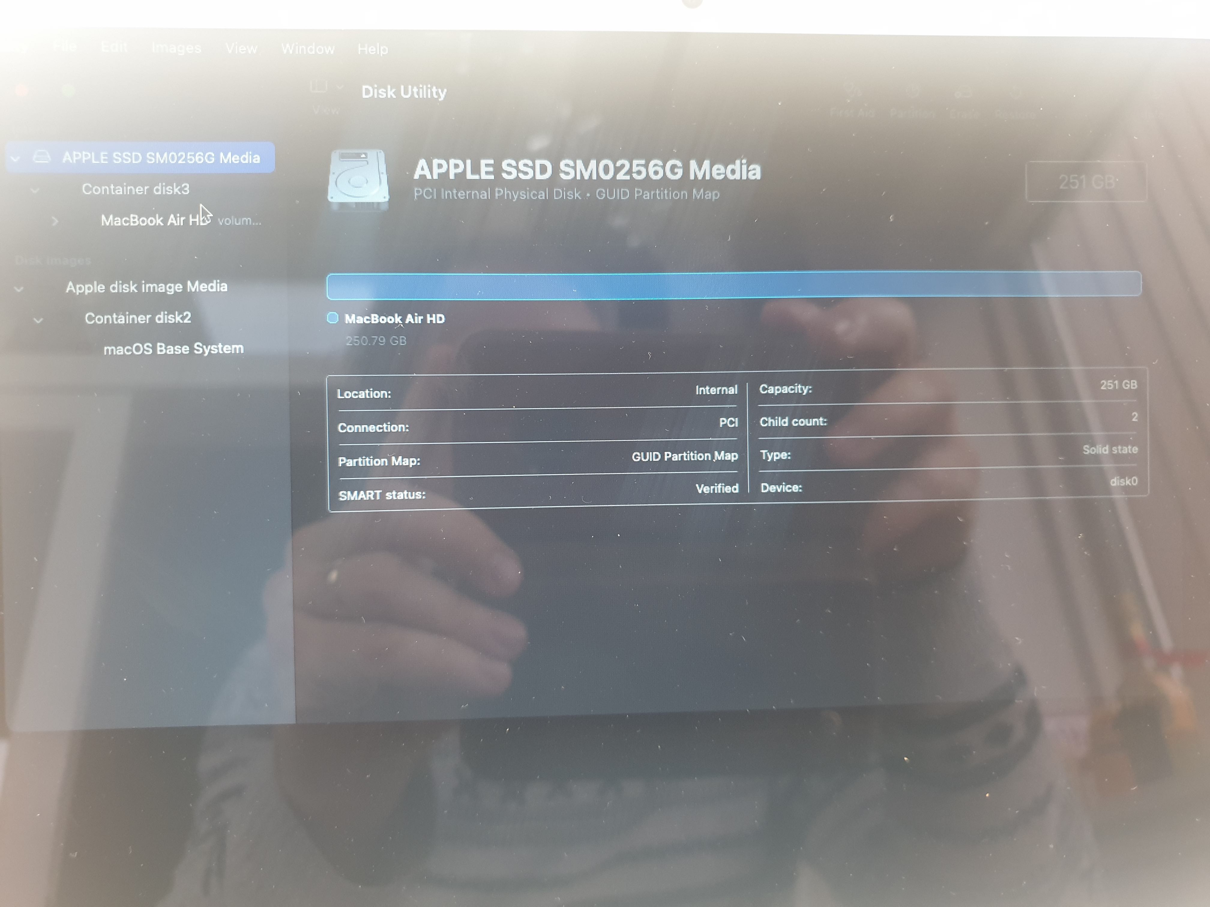

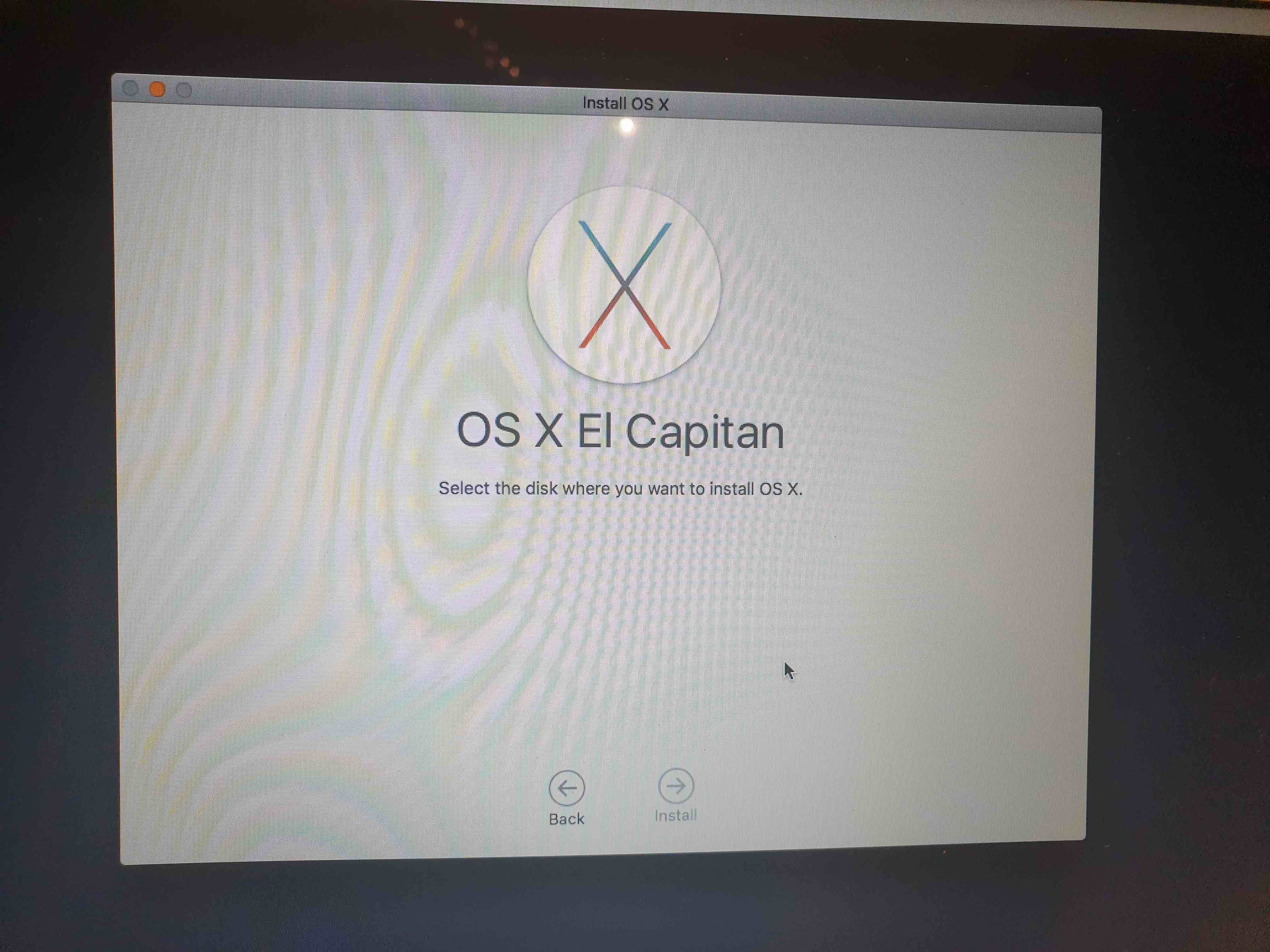

Jeg sidder med en MacBook Air 2015, hvor der er installeret Monterey - og vil gerne geninstallere det originale system El Capitan. Når jeg starter med shift+alt+cmd+r og kommer til valg af at vælge harddisk, dukker der simpelthen ikke nogen harddisk frem...hvad pokker??? :(
Jeg undrer mig iøvrigt lidt over de to "disk images" i disk utility, og overvejer, om det kan have noget med sagen at gøre...?

Mit bud ville være at det fordi Monterey køre på APFS og El C køre på Extended (Journaled).
Du skal derfor først formater din HD til Extended (Journaled) før du kan installer El C..
Du skal også starte den op med Comand+R, husk backup FØR du sletter ;)

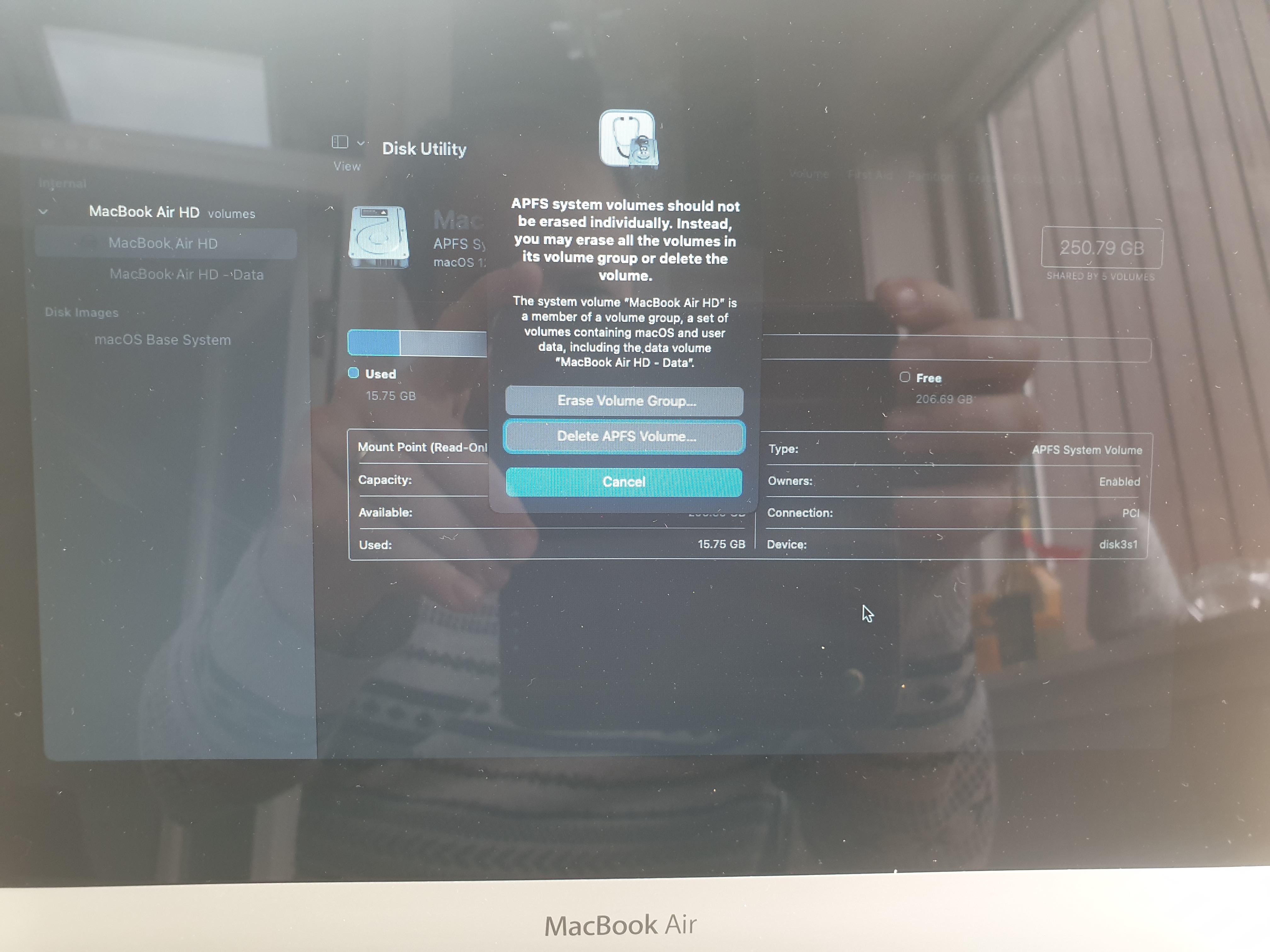

Men, når jeg prøver at slette "MacBook Air volumes" - altså hoveddisken (og det er den, der skal slettes ikke?), får jeg denne dialog - hvor der ikke står noget om Extended (Journaled).
Når jeg prøver at slette "MacbookAir HD" får jeg denne:
- What to do?
AØ

Glem extended journal og gør som jeg skriver i min forrige post. Det der forvirre dig, er APFS arbejder med en beholder der kan indeholde flere volumes. Det smarte ved det, er at flere volumes man dele den tilgængelige plads. Beholderen er hvad man traditionelt ville kalde en partition og den du skulle slette ved skift af fil-system. Tryk cmd+2 i diskværktøj for at se alt i indholdsfortegnelsen, det giver en bedre forståelse.

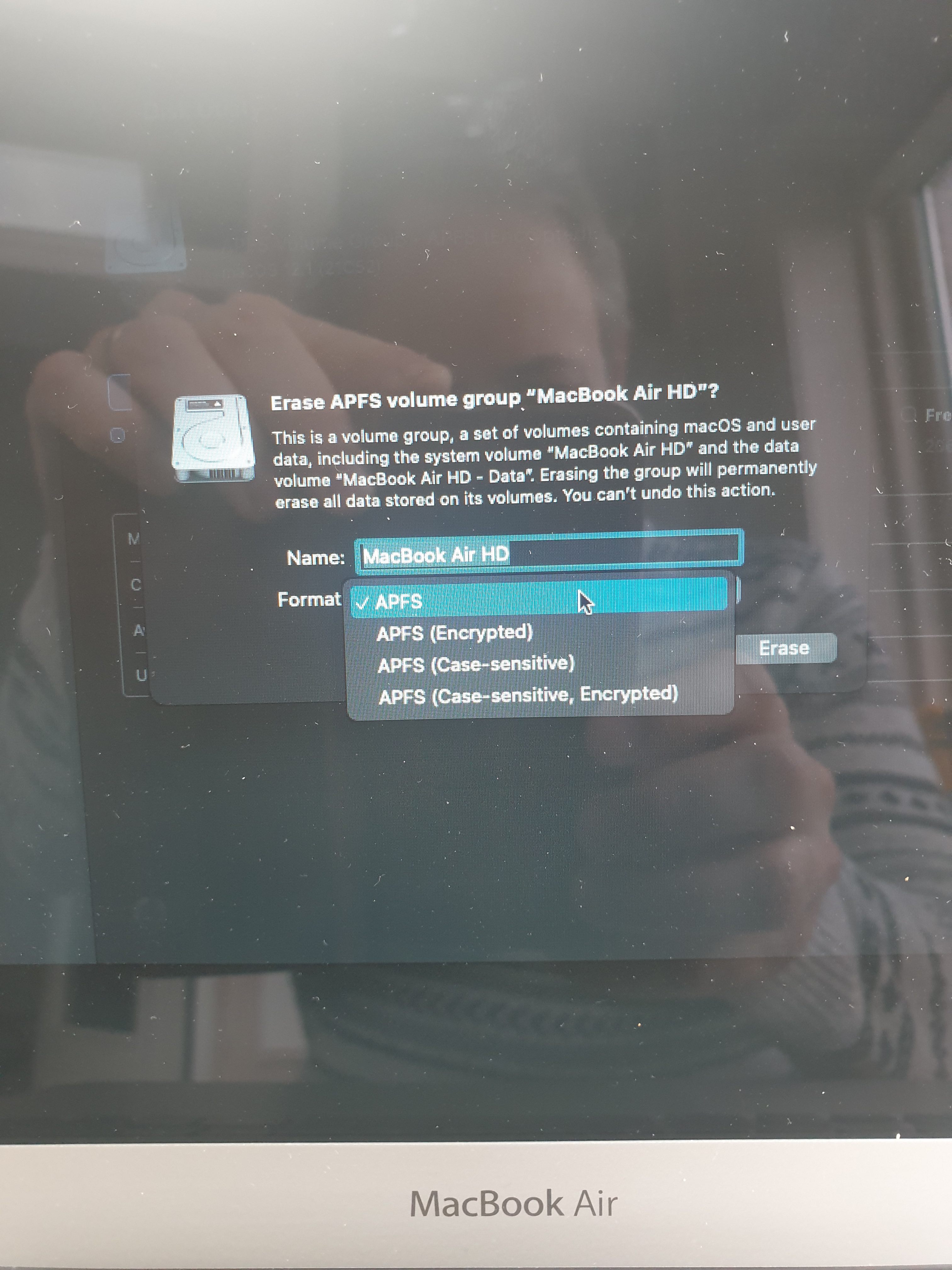

Så, bare lige for at være 100% sikker - den, jeg skal slette og formattere til APFS er "hoveddisken", den øverste, som er markeret på dette billede?
Og så installere nyt OS fra en fra en bootable disk?
AØ

Ja, så får du en fuldstændig ren installation. Du vil også se at der nu er flere fil-systemer at vælge imellem på det niveau. Men hold dig til APFS og High Sierra eller Mojave. APFS er et bedre filsystem af mange grunde end det gamle Extended Journal.
05. januar 2022 @ 15:32
Jæææææh! Tusind tak - nu lykkedes det!!! :))))
