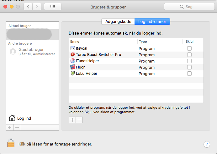

Du finder det under bruger & grupper

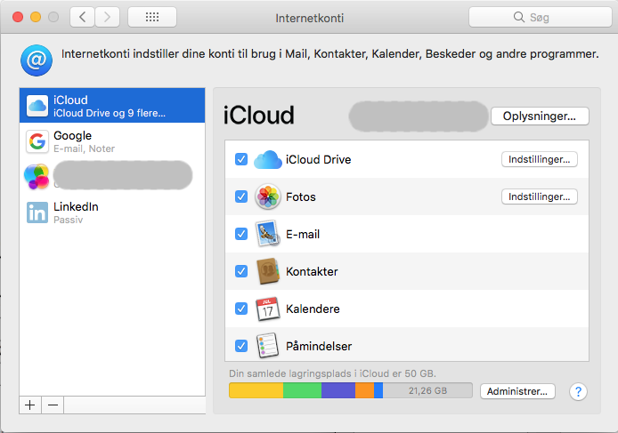

Hvis du ikke kan se det, er det måske fordi et ikke er et log ind emne, men at du ikke afslutter mail (cmd+Q) og lader den starte de apps der kørte ved nedlukning. Hvis du ikke vil bruge mail, skulle du måske også overveje at fjerne fluebenet for mail på dine konti under internetkonti. Men hvis du gerne vil bruge den som backup, kan du lade dem være, eller sætte dem, hvis det skulle blive nødvendigt, eller du ønsker at skifte væk fra outlook til mail.

Fluebenet i login-emner under bruger & grupper i min forrige post, har iøvrigt ikke noget at gøre med om de skal starte op eller ej. Det er som kolonne overskriften angiver, om det skal ske skjult. Alle listede emner vil starte op. Emner skal fjernes ved at markere dem og trykke minus knappen nedenunder.

Det er bare en anden måde at fjerne/tilføje det til listen over login-emner i Bruger & Grupper. Jeg kan endog have Systemindstillinger åben og se den blive tilføjet/fjernet fra listen, når jeg sætter/fjerner fluebenet.
Som du kan gætte, kan jeg godt fjerne fluebenet ved at højre-klikke på ikonet i docken. Men prøv om du kan fjerne den under Bruger & Grupper, effekten er den samme. Hvis du heller ikke kan det. Er du administrator. Er det en privat maskine, eller arbejdsmaskine, som er indrullet i noget MDM (Mobile Device Management). Hvis det er en arbejdsmaskine, kan dine bruger rettigheder være begrænset og du skal snakke med it-afdelingen om det.
