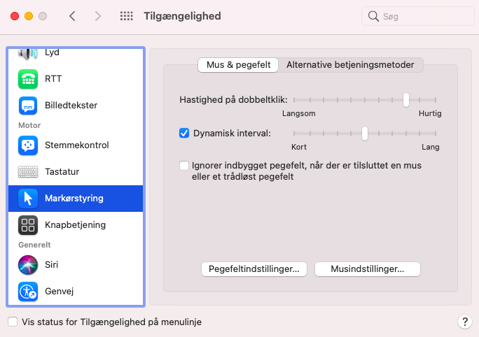

Jeg tror du skal tjekke at batteriet ikke er svulmet op. Det kan blive farligt.
Men ellers kan du slå den indbyggede trackpad fra, når ekstern mus er tilsluttet under tilgængelighedsindstillinger.
Jeg ville også prøve at se om det sker i recovery mode og safe mode (sikker tilstand) for vurdere om det hardware problem triggered af varme eller god/ond software.

18. december 2021 @ 19:25
Ja okay, dog undrede det mig at det først kom lidt efter opstart, jeg ville have troet det var der hele tiden.
Men lige nu har jeg slået det fra og kører kun med den trådløse og problemet er væk, så jeg kunne godt tro den med mit batteri.
Og skifte det er da heldigvis noget jeg selv kan klare.
