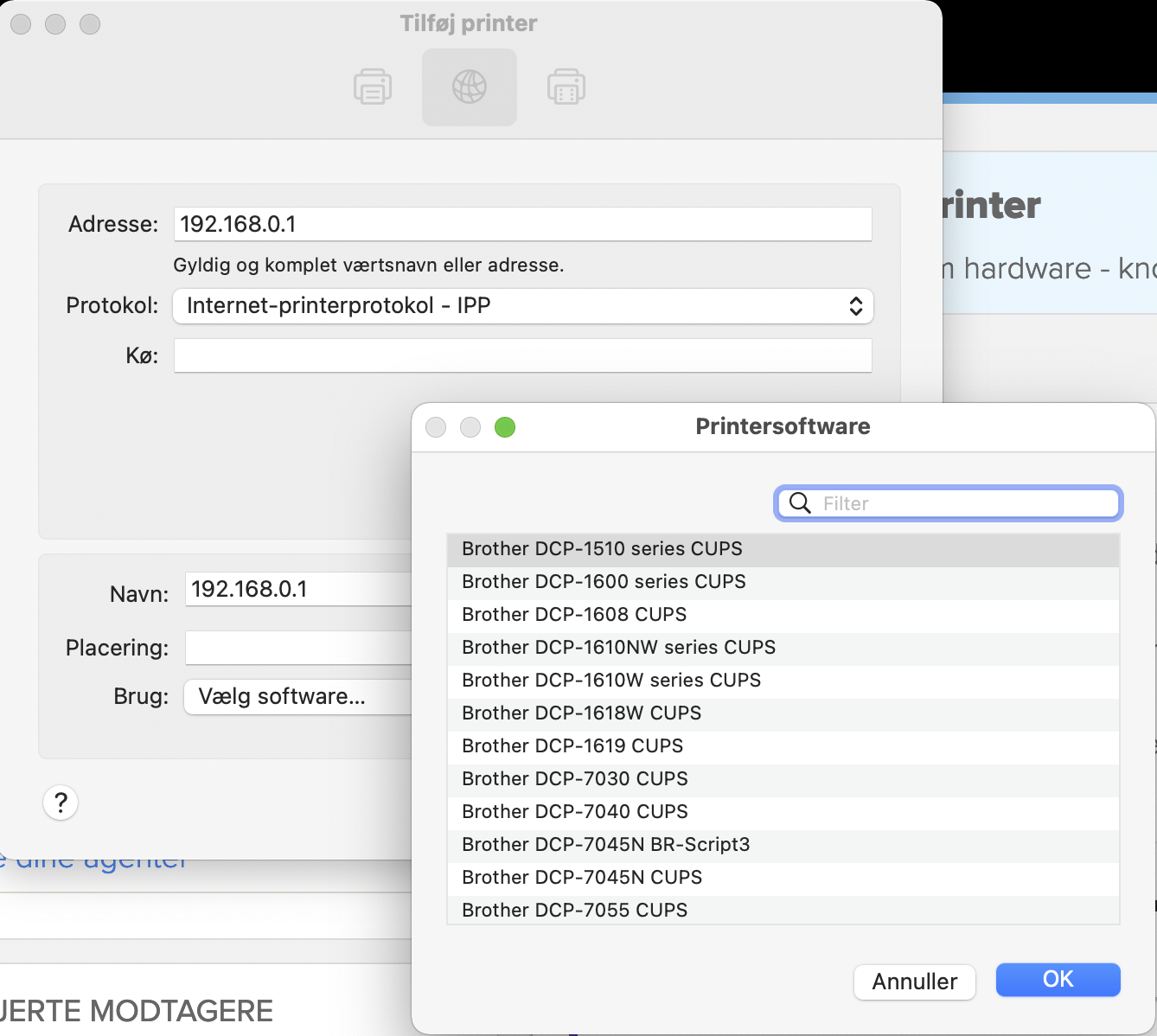

Bare for at forstå hvilken list du snakker om. Er det tilføj printer->brug->vælg software? (bliver først aktiv når du har valgt printer-adresse f.eks ip-adresse.

Jeps - det er den liste, du viser - den er fuldstændig tom, ikke én eneste driver bliver vist. Heller ikke når jeg har kørt driver-installering fra både Xerox og EFI.
