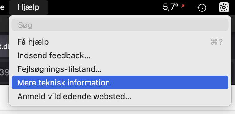

firefox gemmer alt i "profiles" mappe et sted under bibliotek i dit brugernavn. så der er store chancer at du kan finde dine ting der inde... også med time machine.
jeg tror den har bare lavet nyt profil og gjort den default.
du kan finde profiler her under... /Users/DITBRUGERNAVN/Library/Application Support/Firefox/Profiles
lidt mere sjov info kan du finde hvis du taster about:support i adresse feltet i firefox.

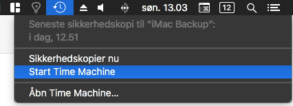

Du går ind i den mappe (eller app, hvis den understøtter timemachine f.eks. mail) du vil rulle tilbage og starter timemachine fra menu-baren (hvis den ikke er i menu-baren, så aktivere det under timemachine indstillingerne), du kan også starte timemachine og så navigere ind den ønskede mappe, men så kan du ikke gå ind i bibliotek, med mindre du viser skjulte filer (shift+cmd+".").

Jeg går ind i mappen "500SSD" (mit interne drev) og åbner Time Machine som du beskriver, men Gendan-knappen er grå???
