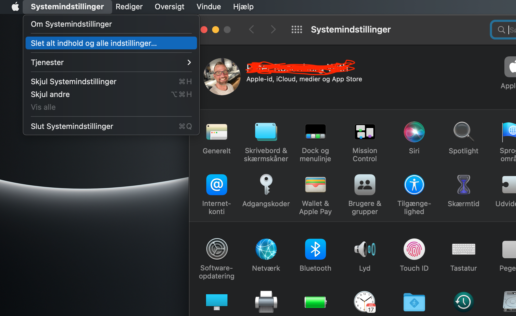

Der er da kommet en ny måde i det nye macOS, umiddelbart er det bare at:
Slet din Mac
  1. Vælg Apple  > Systemindstillinger.
  2. Vælg Systemindstillinger > Slet alt indhold og alle indstillinger på menulinjen.
  3. Indtast administratoroplysningerne i Sletningsassistent.
  4. Gennemgå de emner, der vil blive fjernet, og dit indhold og dine indstillinger.
    Hvis der er flere brugerkonti på din Mac, skal du klikke på pilen ud for dit kontonavn og gennemgå emnerne.
  5. Klik på Fortsæt, og følg vejledningen på skærmen.
Bemærk: Hvis din version af macOS er blevet ændret, kan Sletningsassistent ikke slette din Mac og viser en advarsel om, at du først skal geninstallerere macOS. Geninstaller macOS, og brug derefter Sletningsassistent.

Det er først muligt fra Monterey og hans 2012, understøtter maksimalt Catalina.
