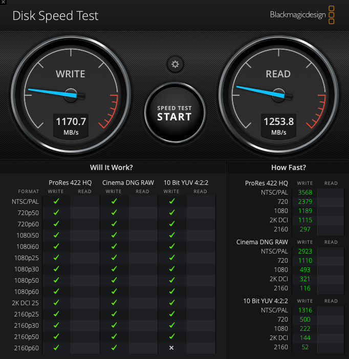

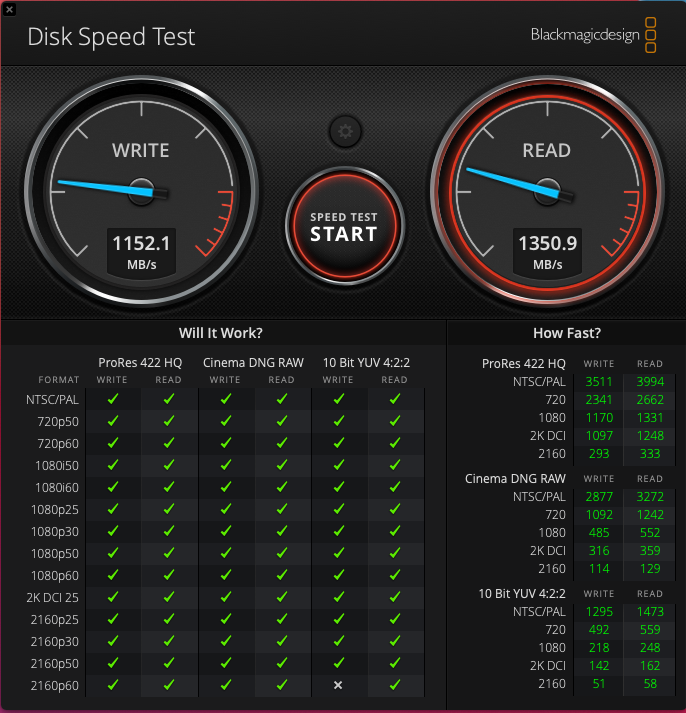

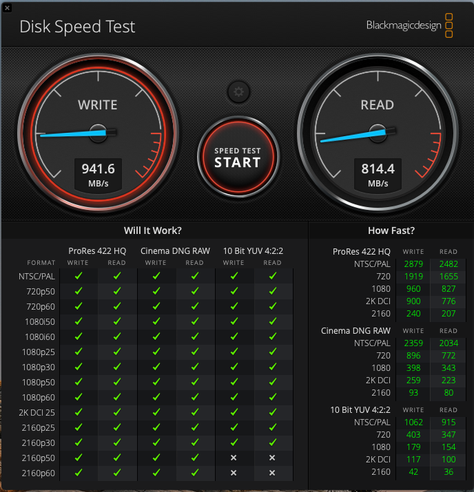

Så er der smækket en 1 TB NVMe SSD i min spand og det virker som det skal. Hvad kan man bruge sådan en original 512 GB SSD til, når man nu har sådan en ekstra liggende? Jeg har brug for inspiration 😎

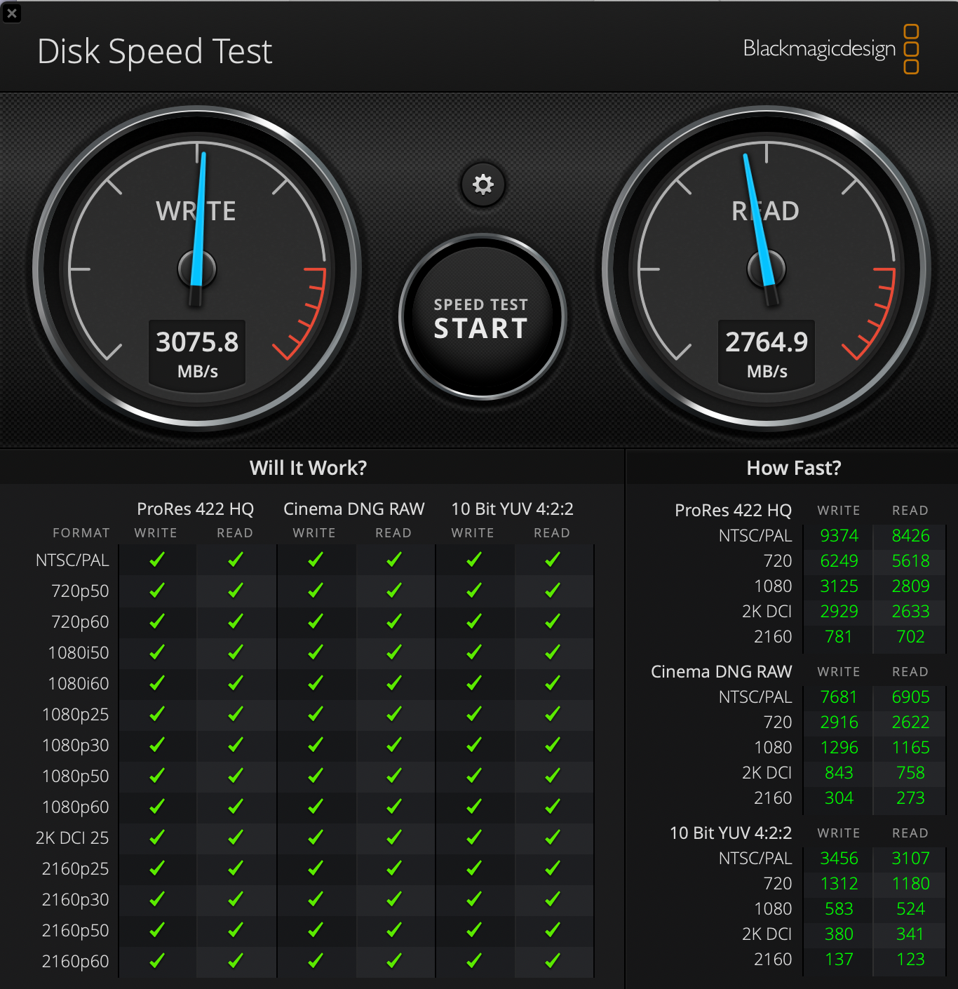

Her er blackmagic test i MBA 11" af tidligere linket 1TB ssd og M1 MBA 1TB for sammenligning.
14. oktober 2021 @ 16:36

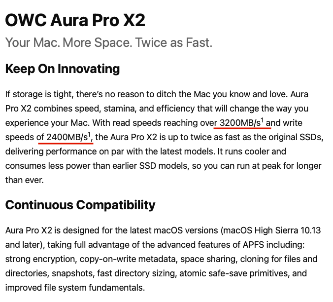

Der er vild stor forskel på dine maskiner, kan jeg se. Den SSD jeg har købt er rated til en hastighed nær den på din M1 MBA. Så jeg gætter på, at enten lyver OWC eller også er min PCIe bus maxed out. Men selv om jeg ikke får den vildeste hastigheds-upgrade, så kan jeg godt mærke, at den er hurtigere. Så lidt godt er det jo aliwl :-)
Jeg tænker lidt, at jeg måske vil få et bedre benchark resultat hvis jeg lige ventede med at teste den en dags tid, så Fotos og Spotlight kunne blive færdig med at indeksere ting og sager.

Jeg tør ikke gøre mig klog på det. Der kan være mange faktorer og så irritere det mig at OWC alle angiver deres deres til med fodnote 1 som jeg ikke kan se nogen steder. Men jeg er godt klar over den jeg har købt, er god ydelse til prisen, men ikke blandt de hurtigste modeller. Controller, krypteringsydelse (hvis filevault er aktiv), dram buffer, flash buffer med færre bits pr. celle osv. Idag kan du også få pcie 4.0 modeller og jeg ved ærlig talt ikke hvad Apple benytter i M1, tror ikke det 4.0, men de benytter deres egen tæt integrerede controller med god krypterings performance.
Du kunne måske teste på en partition uden filevault og se om det skyldes kryptering, men ærlig talt syntes jeg ikke du skal ligge alt for meget i det. Vil sige latency og operationer pr. sekund er ligeså vigtig. Måske også prøve en en anden benchmark app for flere detaljer..
