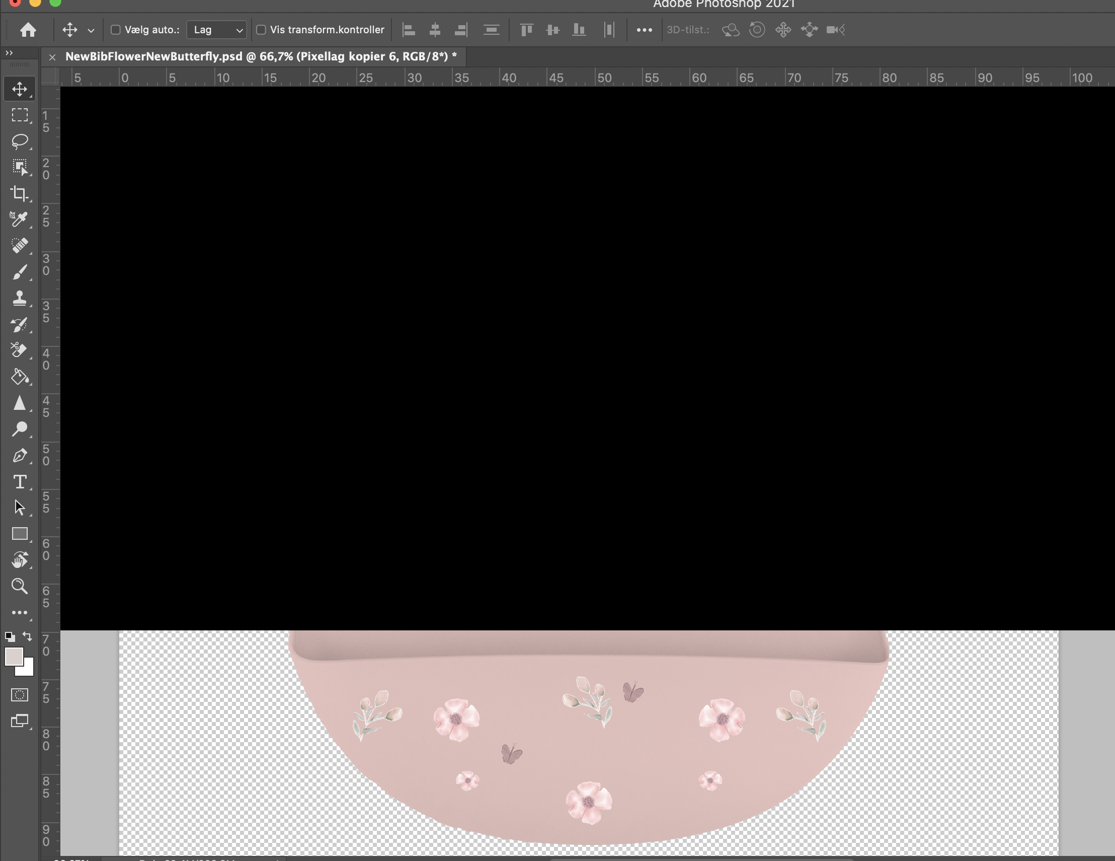

Jeg har en Macbook Pro som jeg bruger på arbejdet tilsluttet en ekstern skærm af mærket Acer.
Når jeg anvender Photoshop fungere dette helt fint, indtil jeg fjerner stikket med HDMI til skærmen (når jeg går hjem), så fremkommer der en stor sort bjælke over halvdelen af min photoshop? så snart jeg sætter stikket i min Mac igen, så forsvinder den sorte bjælke igen? Er der nogen der kan hjælpe mig med at fjerne denne bjælke!
NB Det er kun i Photoshop jeg har problemet.

Hej Jeanette
Har du prøvet at genstarte maskinen og se om problemet stadig optræder. Mit gæt er, at du benytte en Macbook Pro 15 eller 16". De har 2 grafikkort og at der går noget galt i skiftet mellem dem (ekstern skærm vil nemlig altid starte det kraftigste grafikkort op, men hvis der ikke er ekstern skærm tilsluttet, så vil den nøjes med den mindre kraftige grafikkort som giver bedre batteri og lavere varmeudvikling. Det skulle ikke give problemer, men lige nu tyder det altså på, at noget ikke køre som det skal når det mindre grafikkort tager over. Forhåbentlig noget der falder på plads efter en genstart.
