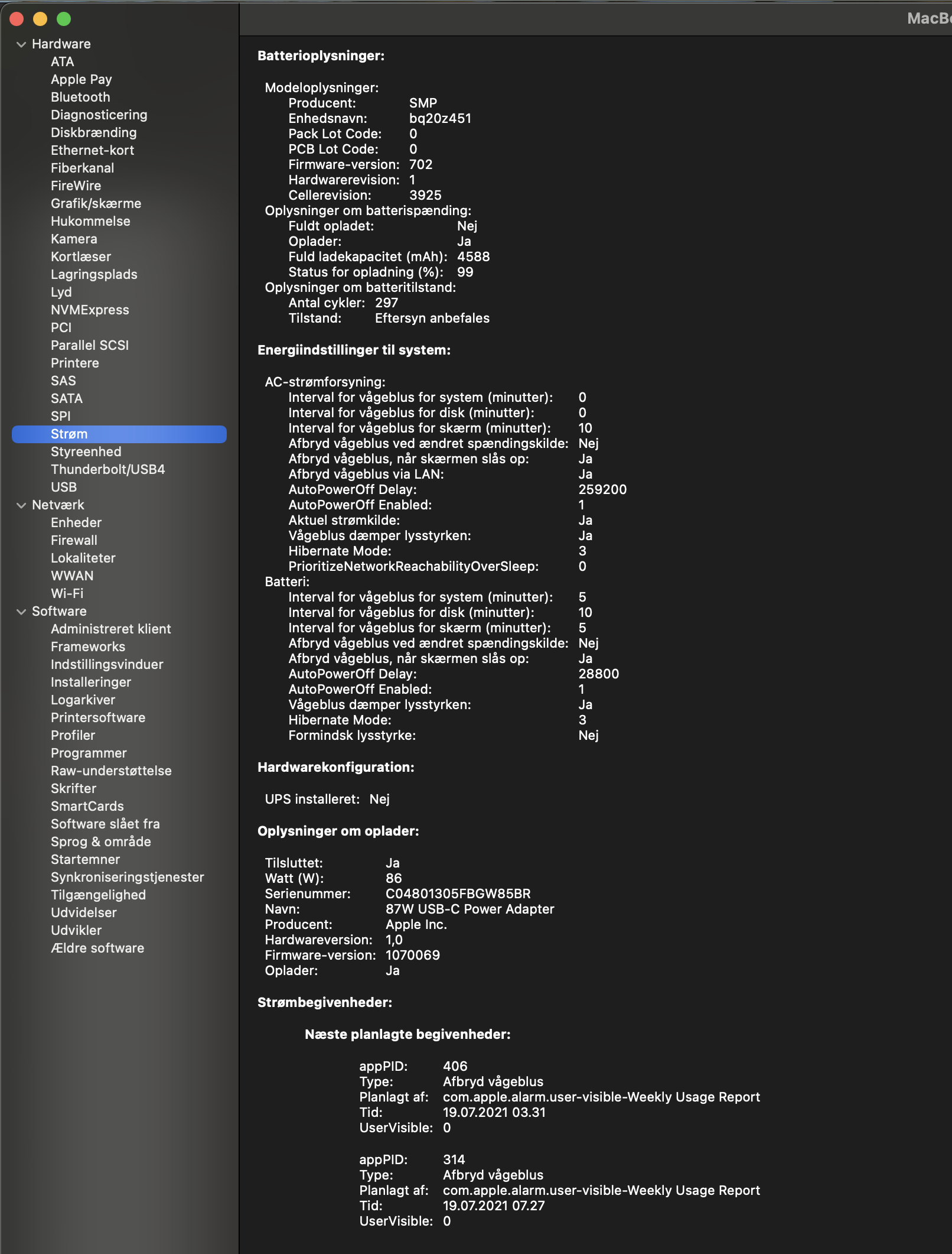

Det er meget hurtigt. Mine ser således ud:
Jeg er slet ikke i nærheden af de antal cyklusser, det burde kunne tage.

16. juli 2021 @ 12:27
Design kapaciteten er så vidt jeg kan finde ud af 6669mAh.
4588mAh / 6669mAh = 0,6879592143 => 69%
69% resterende batterikapacitet efter kun 297 cyckler er også alt for lidt ifølge Apples egen angivelse:
Batteriet i din enhed er udviklet til at bevare op til 80 % af den oprindelige kapacitet efter 1000 fulde opladninger og afladninger. I den etårige dækningsperiode erstattes et defekt batteri. Apple tilbyder batteriudskiftning til alle modeller af MacBook, MacBook Air og MacBook Pro med ind­byg­gede batterier.
