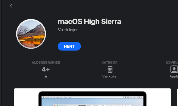

Fik tanken at det måske kunne være fordi jeg bruger Firefox og ganske rigtigt. I Safari virker ovenstående link. App store finder High Sierra
22. juni 2021 @ 09:10
Aldeles genialt, at bruge Safari, wow, takker mange gange. Og tak for de andre forslag, som sikkert også virker, men du kom med den simpleste løsning.
