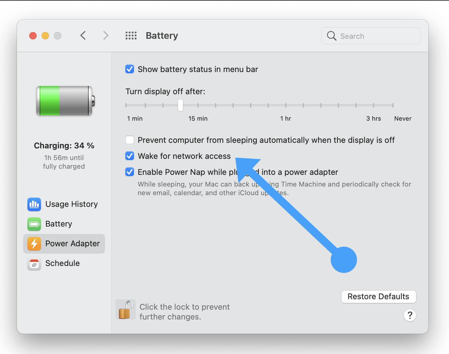

Og så skal du huske at aktivere "wake on lan". Hvis du har macOS Big Sur sker det på denne indstillings-side...
