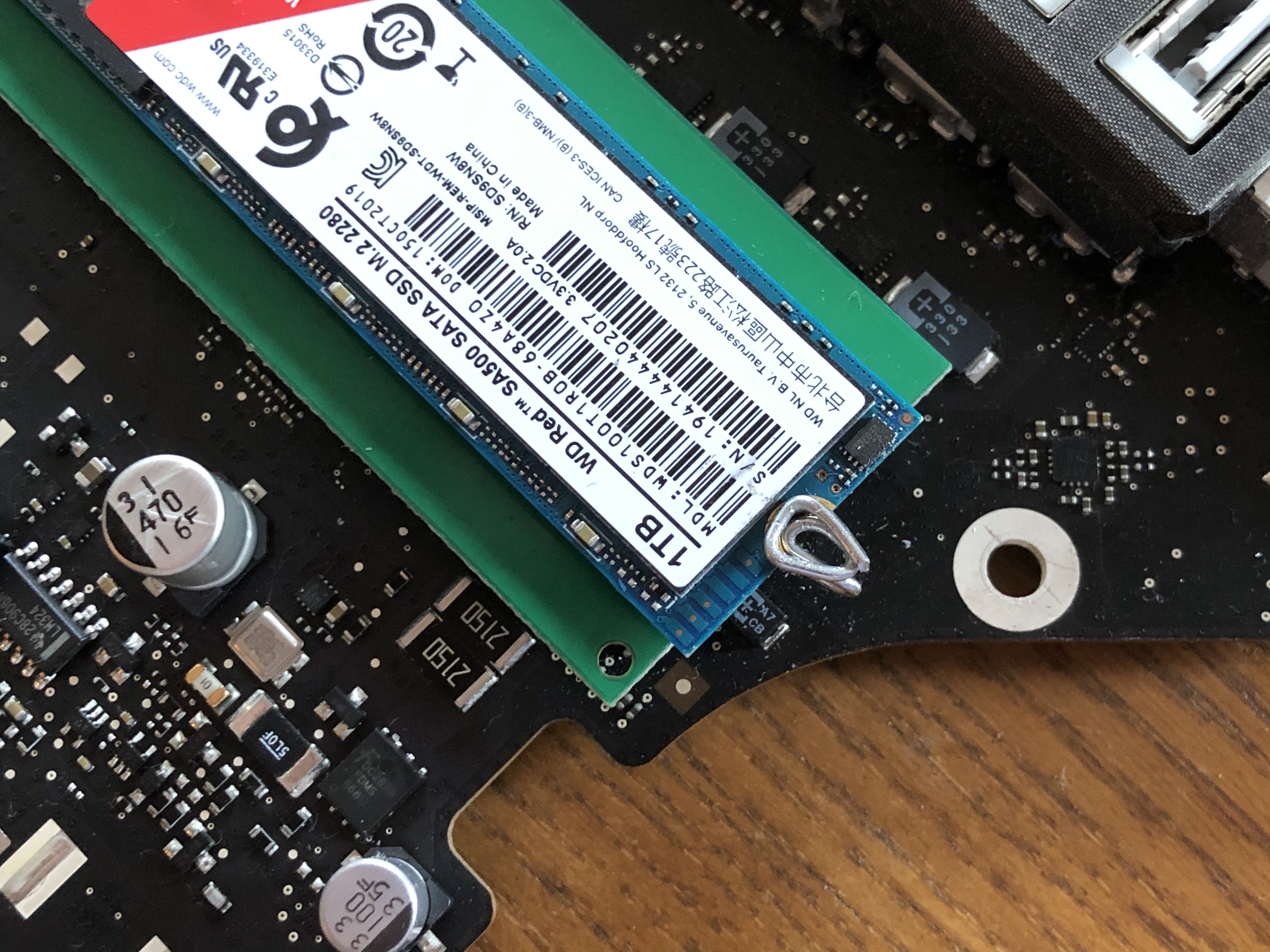

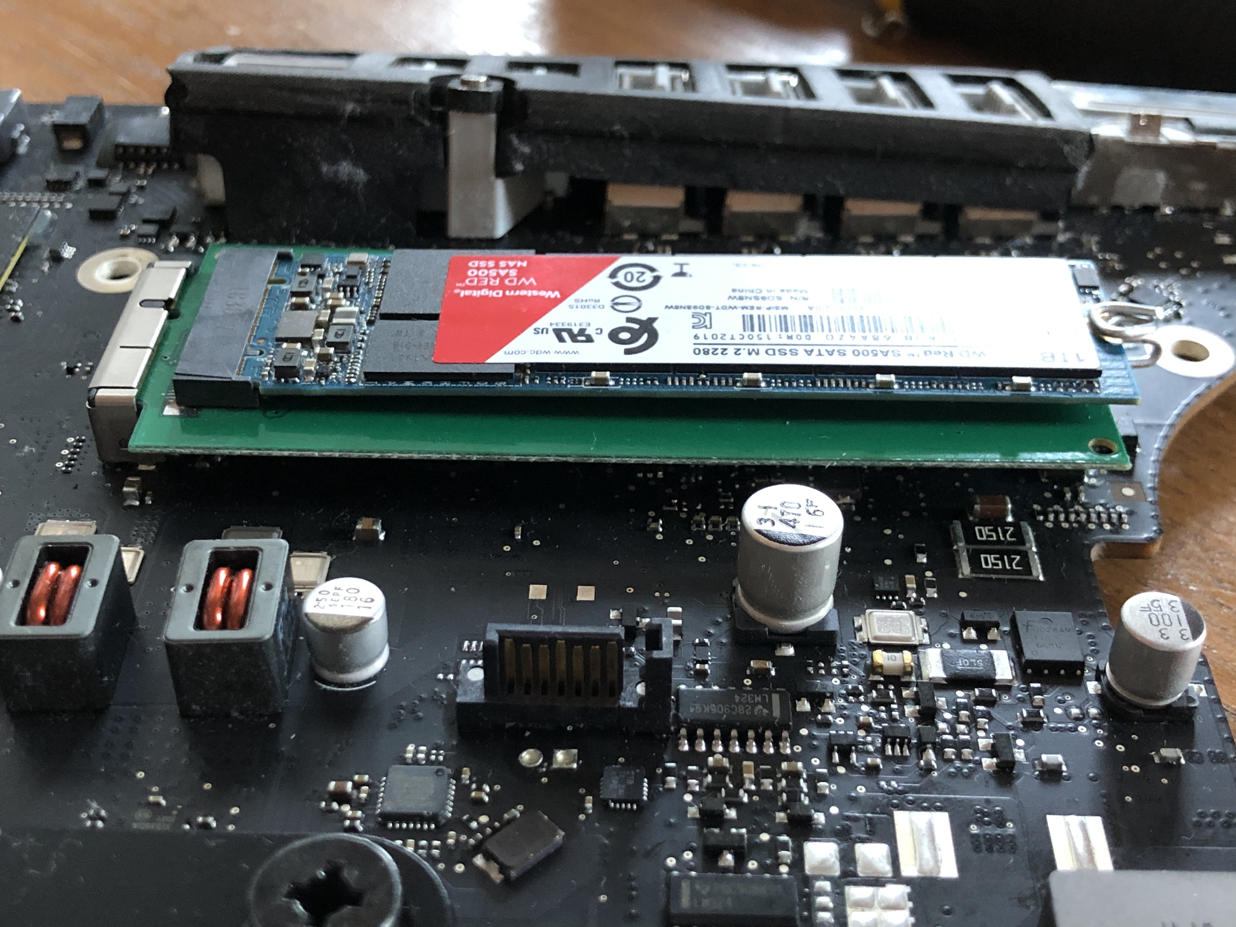

Normalt er det et problem at montere så stort et drev., da ingen adaptere fra  apples åndssvage modificerede M.2 stik, herefter kaldet 7+17 pin. Da der kun er tale om en modificering fra apples side, betyder det at man kan lave en adapter så man alligevel kan passe en alm. standardharddisk i en apple maskine. Dog er det et problem at ingen adaptere er lange nok til at klemme et 2280 drev (80mm lang) og ingen 2260 drev (60mm lang) har en kapacitet på over 512GB..

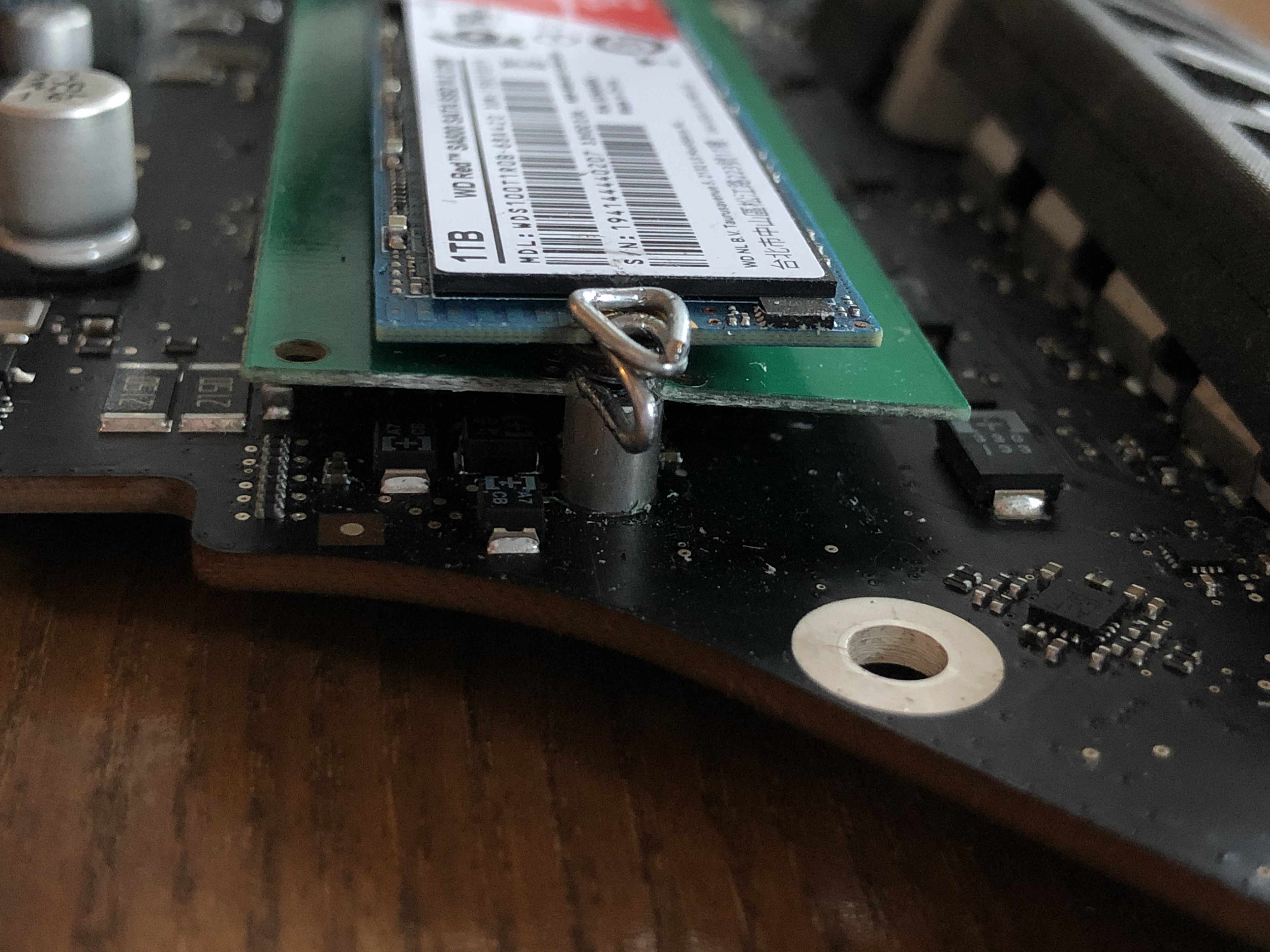

Derfor blev adapteren monteret med en skrue og en sammenkrøllet papirclips blev til en clips som holder disken godt fast.
Effekt...  600MB pr sek. overførsel i en 2012 iMac. Sindssyg flot og dejlig hurtig maskine. Godt at det kunne lade sig gøre.
Så vidt jeg er orienteret, er der ingen der har vovet dette stunt endnu, så jeg må være den første. Da det er en maskine som er født som fusiondrive, er der også en alm. SATA 3TB gammeldags harddisk, men den kan kun klare ca. 130MB pr. Sek. Altså i alt 4TB og dejlig hurtig.
