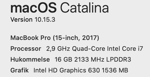

Hej alle :-)
Jeg har en MBP, der har problemer med at lukke ned korrekt. Den havde problemer i Mojave og jeg håbede derfor på, at en opdatering til Catalina ville løse problemet.
Selv efter at have lukket kørende programmer, kommer den under nedlukning kun til et langsomt spinnende hjul - og så må jeg trykke på startknappen i 5-10 sekunder for at slukke den.
Det er ikke det store problem  som sådan; jeg tænkerbare, at det kan ikke være så godt, at få denne force-shut down hver gang.
Jeg har prøvet med en reset af SMC (tror jeg det hedder), men kan man ud fra en fejl log (jeg antager at en sådan ligger et eller andet sted) se, om det er en SW eller HW fejl ?.
Sidste mulighed er vel at slette hele HD og så installere alt forfra - men det vil jo ikke hjælpe, hvis det er en hardware fejl.
