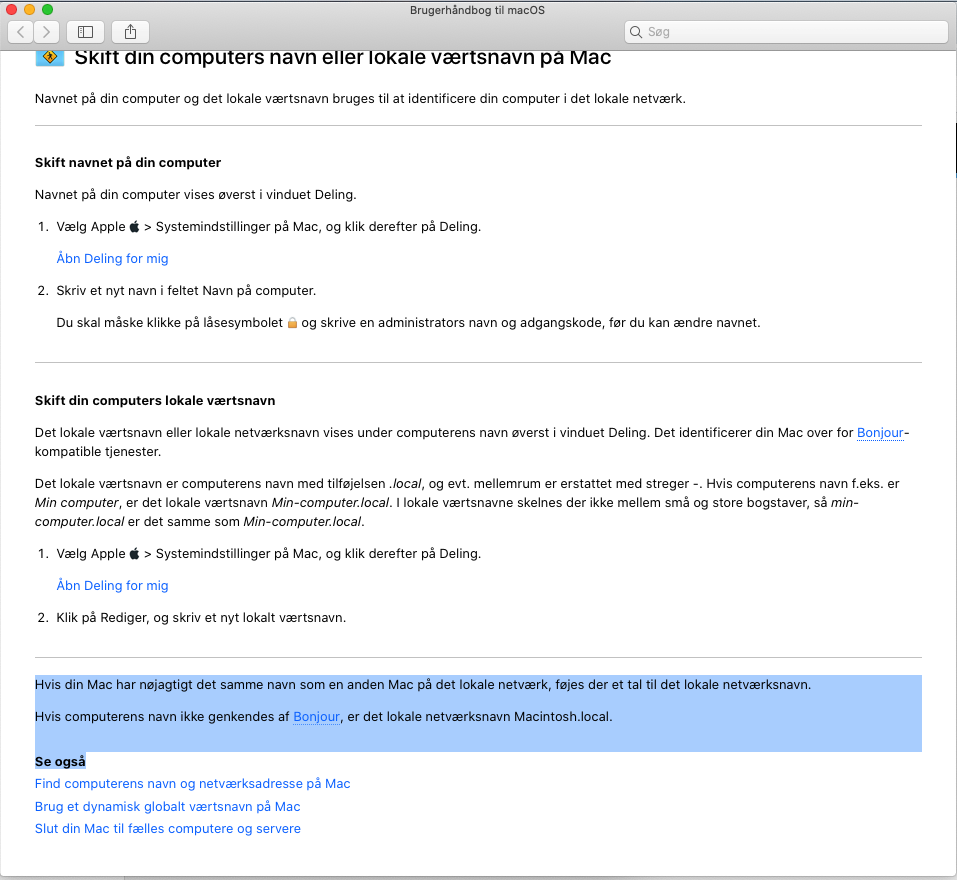

Jeg har gennem et stykke tid observeret, at navnet på min iMac ændrer sig. Navnet på min iMac er "Peters iMac", men nedenfor står der, at computere på det lokale netværk kan få adgang til min computer på: "Peters-iMac-2208.local".
Det er tallet sidst i navnet, som ændrer sig ind i mellem, hvilket giver problemer fx med at Sonos ikke kan finde mit Musik bibliotek.

Er der en anden computer på netværket der har samme navn?

Kører den både med kabel og Wifi på samme netværk?
Hvis, så kan du måske afbryde wifi forbindelsen og se om det hjælper - måske konflikter den med sig selv

Ja, den kører både med kabel og på Wifi på mit netværk.
Nu har jeg forsøgt at omdøbe computeren til det oprindelige navn UDEN noget nummer. Så afventer jeg, at jeg får en besked om at computeren er omdøbt til "xxx-1234". Hvis den besked kommer, så følger jeg dit råd og slår Wifi fra.
